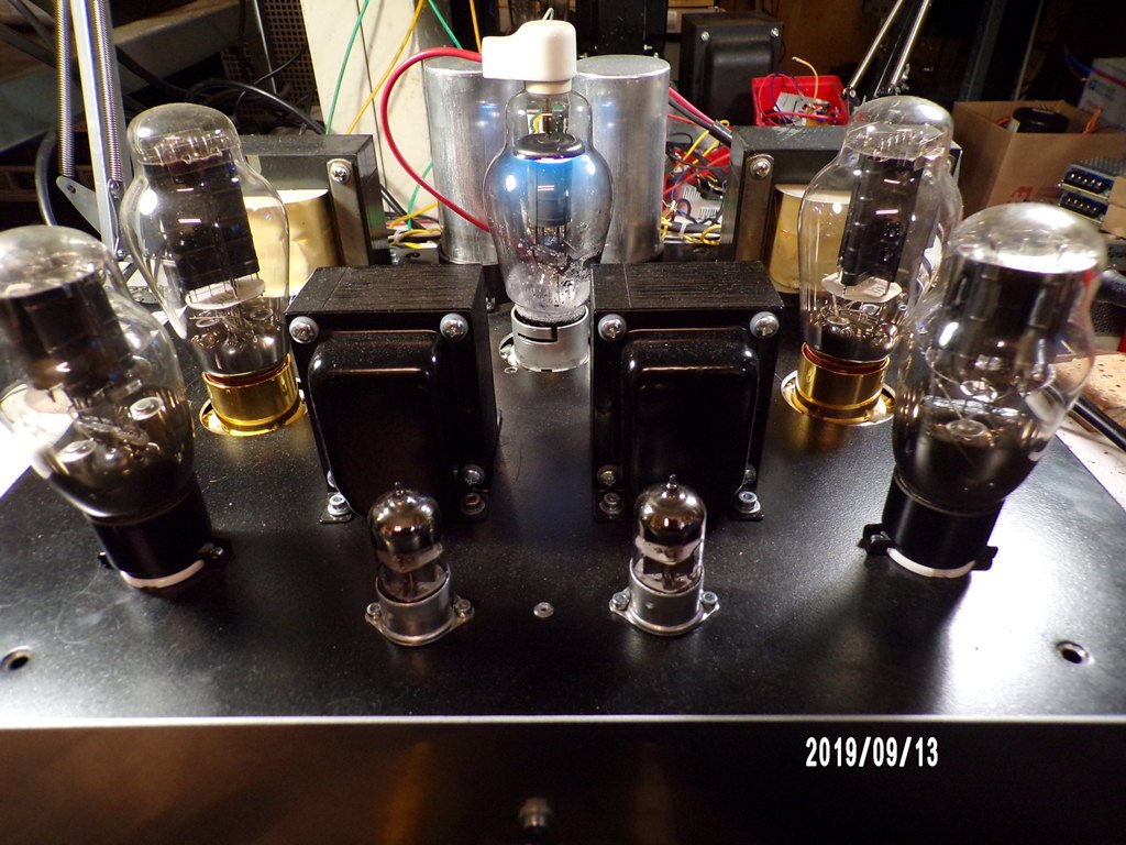

mon choix est certainement du a mon goût personnel ou artistique

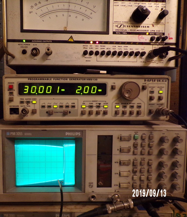

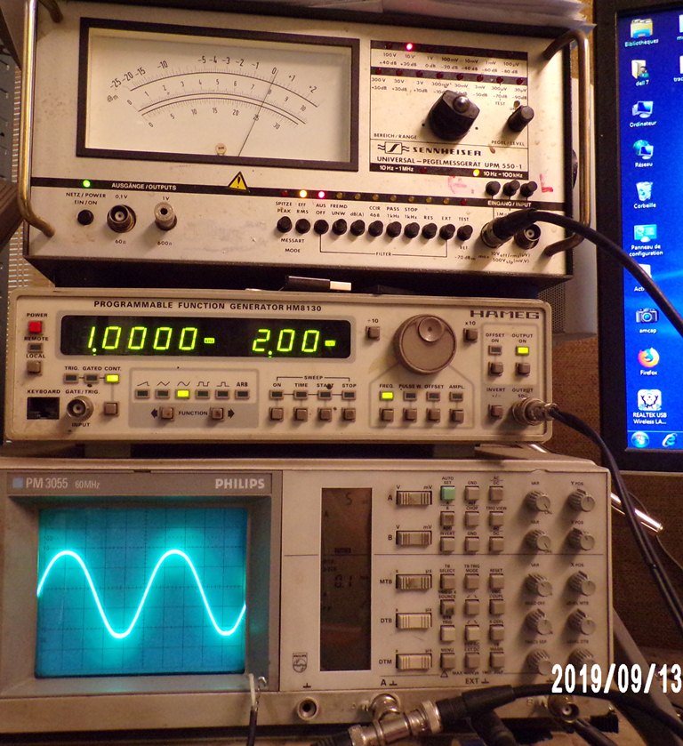

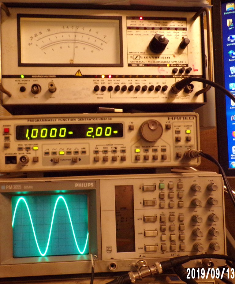

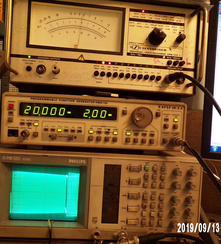

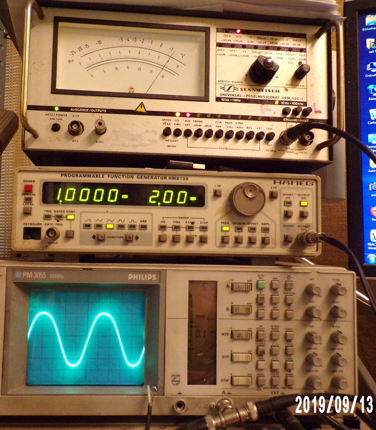

et plutot artisanal, mon 300B reste un montage provisoir un prototype
mais l'electronique est trés performant.
avec des transfo sortie economiques la puissance max sinusoidale est de 9V/8ohms , la bande passante honorable a 6V/8ohms de 30HZ a 30KHz
qq photo en sweep de 20 a 20Khz et 30Khz
charge fictive sur 8ohm
voir le millivoltmetre pour l'amplitude, calibre 10V +20db
