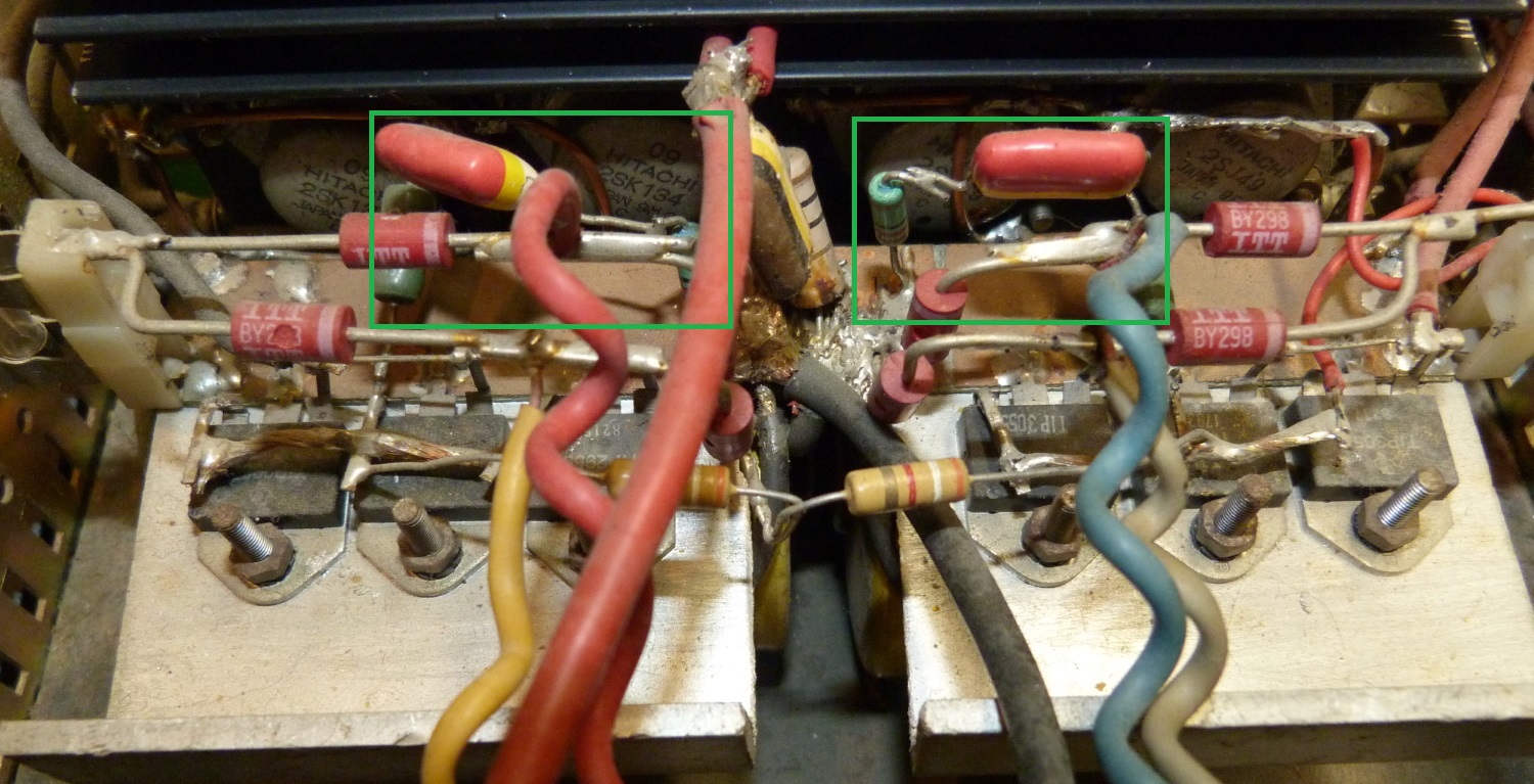

JM Plantefeve a écrit :François,
Si j'ai bien compris, je dois vérifier la valeur des résistances du premier étage...
Non, tu l'as je pense déjà fait. Et sur une photo on voit bien les 10kΩ qui obligent ce faible courant.
petit calcul :
...et la position des cellules 0.22µF -et 22Ω.
Oui.
Jean-Marc.
Bonsoir Jean Marc.
Je viens de vérifier, les cellules sont connecté comme sur mon schéma, je mets une photos et j'ai encadré en vert la position des cellules
Bonne soiré
François-D
