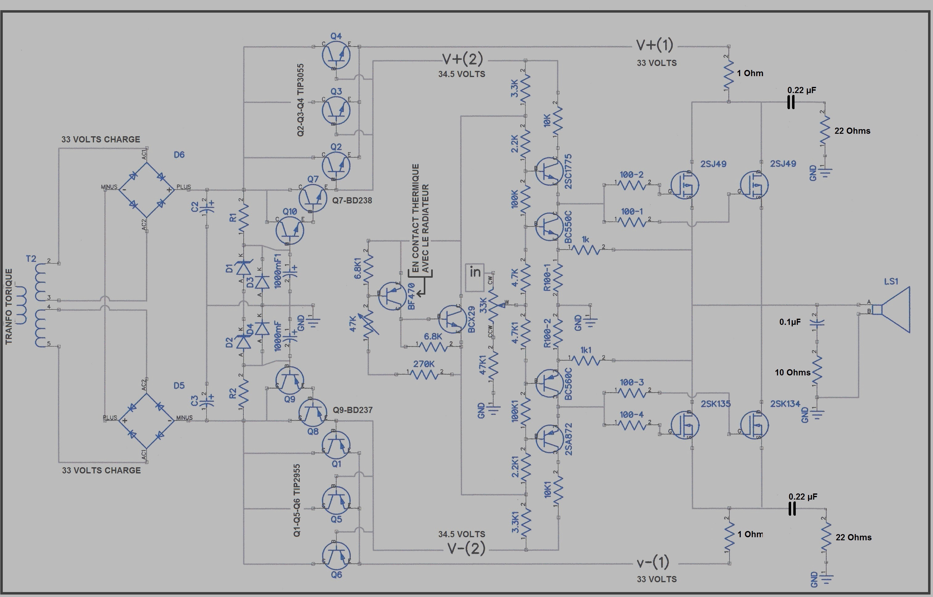

Bonjour a tous.
J'ai revue ce midi ma copie, j’espère avoir une bonne note cette fois ci.
Ci joint le schéma corrigé,j'ai ajouté des petit réseaux RC que j'avais oublié sur le schéma,pour les mesures d'alim,et de valeur de résistance, je ferais ça se soir après le travail.
François
