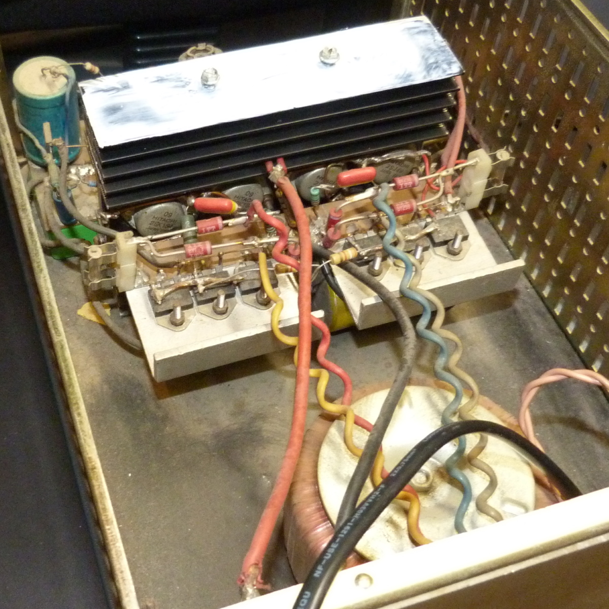

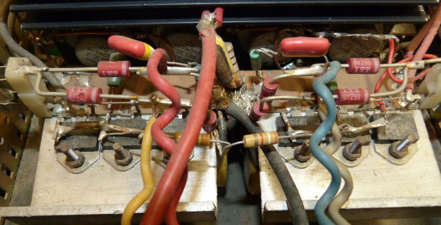

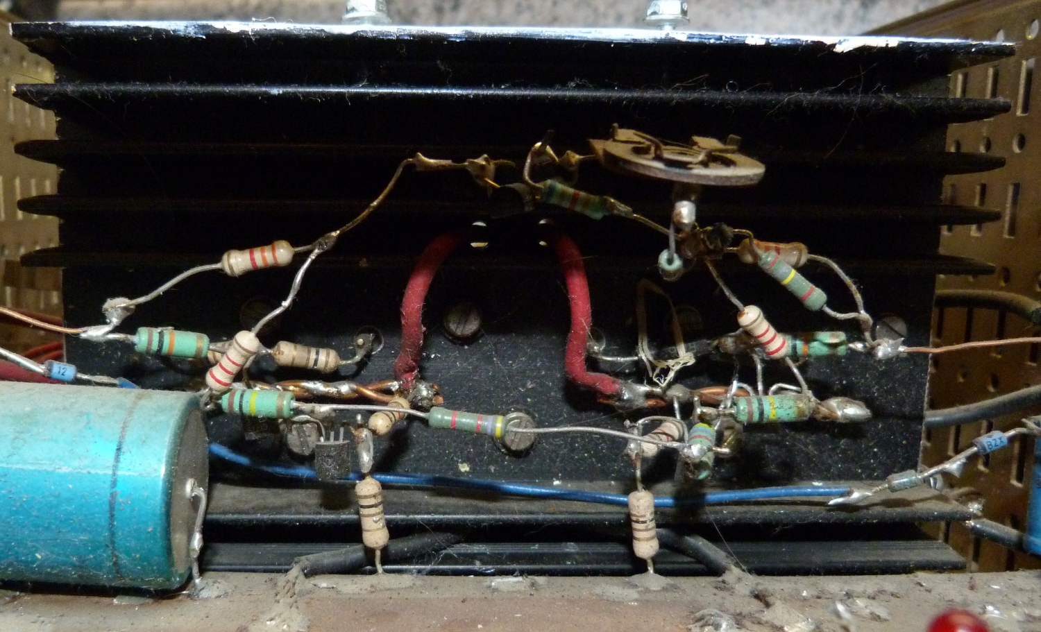

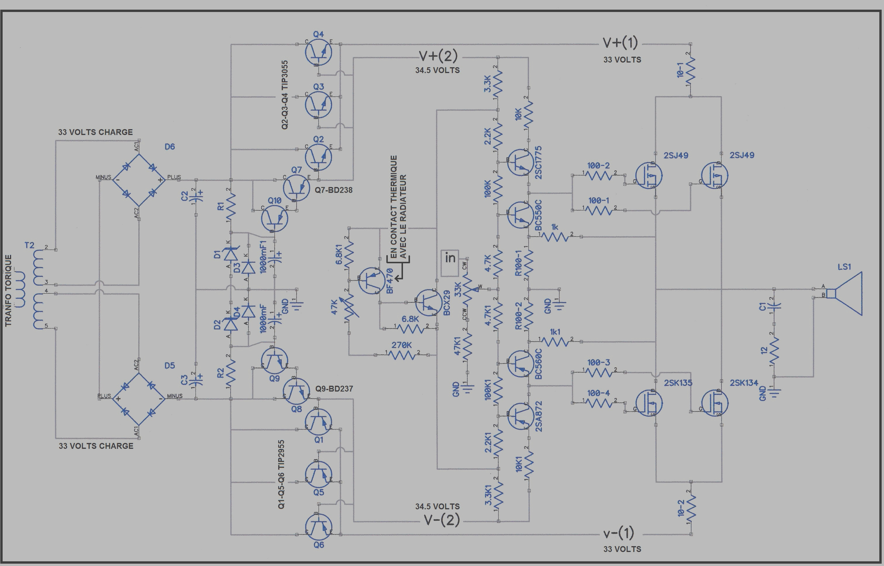

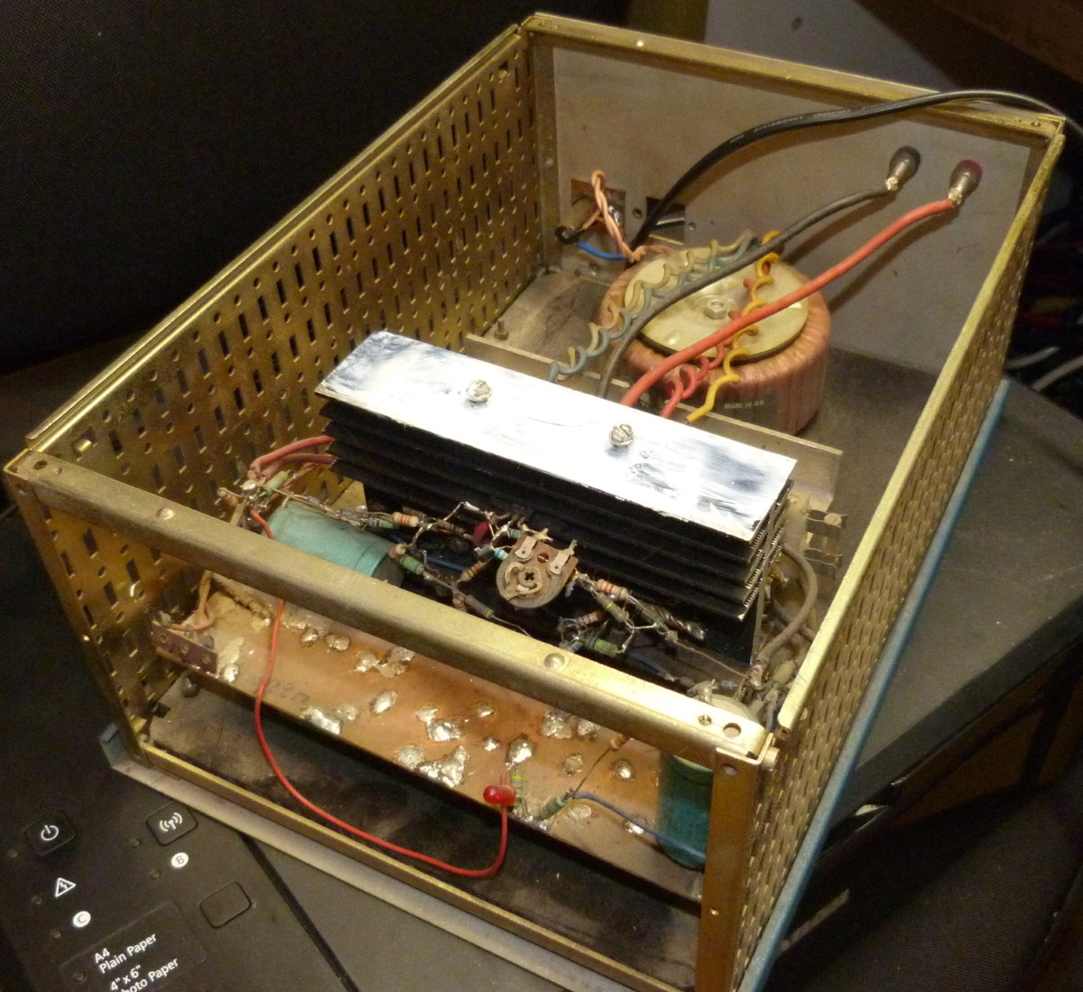

bonjour je vais vous présenter les amplificateurs que j'utilise sur mon installation, c'est en fait des amplificateurs que j'a i récupéré, soit huit aux total,ces amplificateurs leur conception date des années 80, et leur concepteur et une personne qui étais dépanneur TV HIFI.Pour l’anecdote, les transistors de puissance utilisé, sont des HITACHI 2SK134/2SJ 49? ces transistors équipé a l'époque des téléviseurs HITACHI, et comme il a commandé souvent ces transistors au service après vente, une personne de chez HITACHI France est venu le voir, pour comprendre pourquoi il commandé autant de transistors au service après vente.
Le schéma va peut être surprendre les spécialistes de l'électronique, surtout la partie alimentation, je dois dire que j'utilise ces amplificateurs avec beaucoup de satisfaction, mais je n'ai jamais fait d'essai de comparaison avec d'autre ampli,pour le moment il n'y a que Jean Marc Plantefeve qui les a écoutés, mais sur une durée assez courte , et je ne sais pas si il peut émettre un avis, sur ce qu'il a entendu.Je vous joint le schéma et quelques photos.
