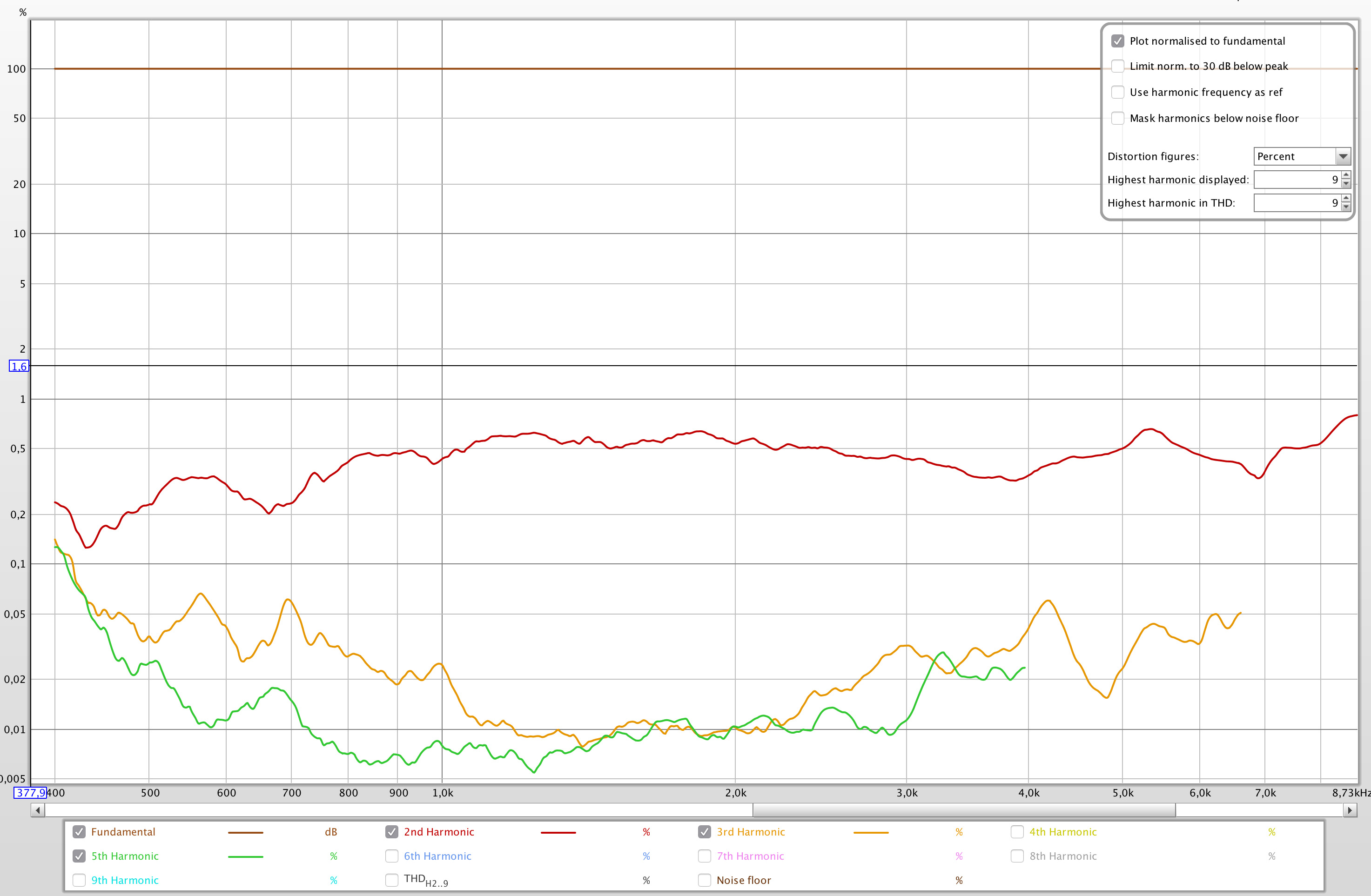

Greg Lagarrigue a écrit :Je n'ai pas (plus) besoin de ta mesure, je l'ai fais depuis des lustres et Vance Dickason a également publié des mesures dans voice-coil (novembre 2014), l’ordre de grandeur est là.Je ne sais pas quelle sont les mesures publiées, voici la mienne, calibrée à 115dB à 1 metre, mesure à la bouche d'un Arai 290S.
Je tiens le fichier *.mdat à ta disposition si tu veux...
Ces compressions ont été achetées neuve il y a 6 ans, jamais de défaut d'utilisation, l'ampli est un Yam PS2500 tweak par JIM, il faut donc regarder quelles sont les conditions des autres mesures réalisées, Crest Factor d'ampli, qualité de l'ampli, état de la compression testée etc...
Ici je lis 0,5% de H2, très loin des 3% dont tu me parle, mais avec le bon ampli et un moteur en parfait état.
![[Image: PB-950-_115dB.jpg]](http://hifi-stereo.fr/wp-content/uploads/2019/07/PB-950-_115dB.jpg)
