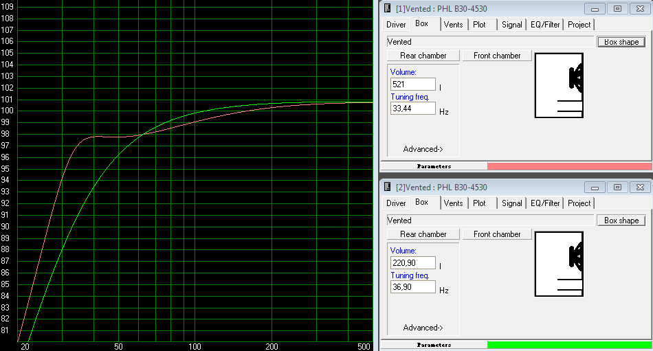

Bonjour Jean,
Je viens de réaliser que le Extended Bass Shelf -3dB était un concept assumé. Honte à moi !
Je suis certainement trop formaté aux accords bien proprets (BB4, SC4, QB3, ...).
Si tu réalises une enceinte avec un pavillon, même court, Hornresp me semble incontournable. Quant aux multiples petits woofers plutôt qu'un seul grand, si cela peut servir la sensibilité et la tenue spl, c'est généralement au détriment de l'extension basse.
Jean-Marc.
