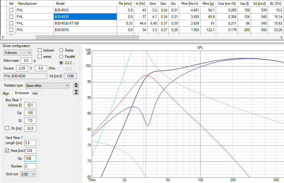

Bonjour Jean,
WinIsd me le donne pour 33Hz à -3 dB...
...j'ai laissé faire le programme pour la meilleure descente à -3 dB, résultat pour 4 x PHL 4531:
Volume BR 520,57 litres accordé à 33,87 Hz , 2 évents de 64 * 2cm par 3,48 cm de profondeur.
C'est le pavillon court (#27) qui fait la différence en remontant le secteur des 30-100Hz !?
Si oui, comment as-tu implémenté le pavillon sous WinIsd ?!
Jean-Marc.
