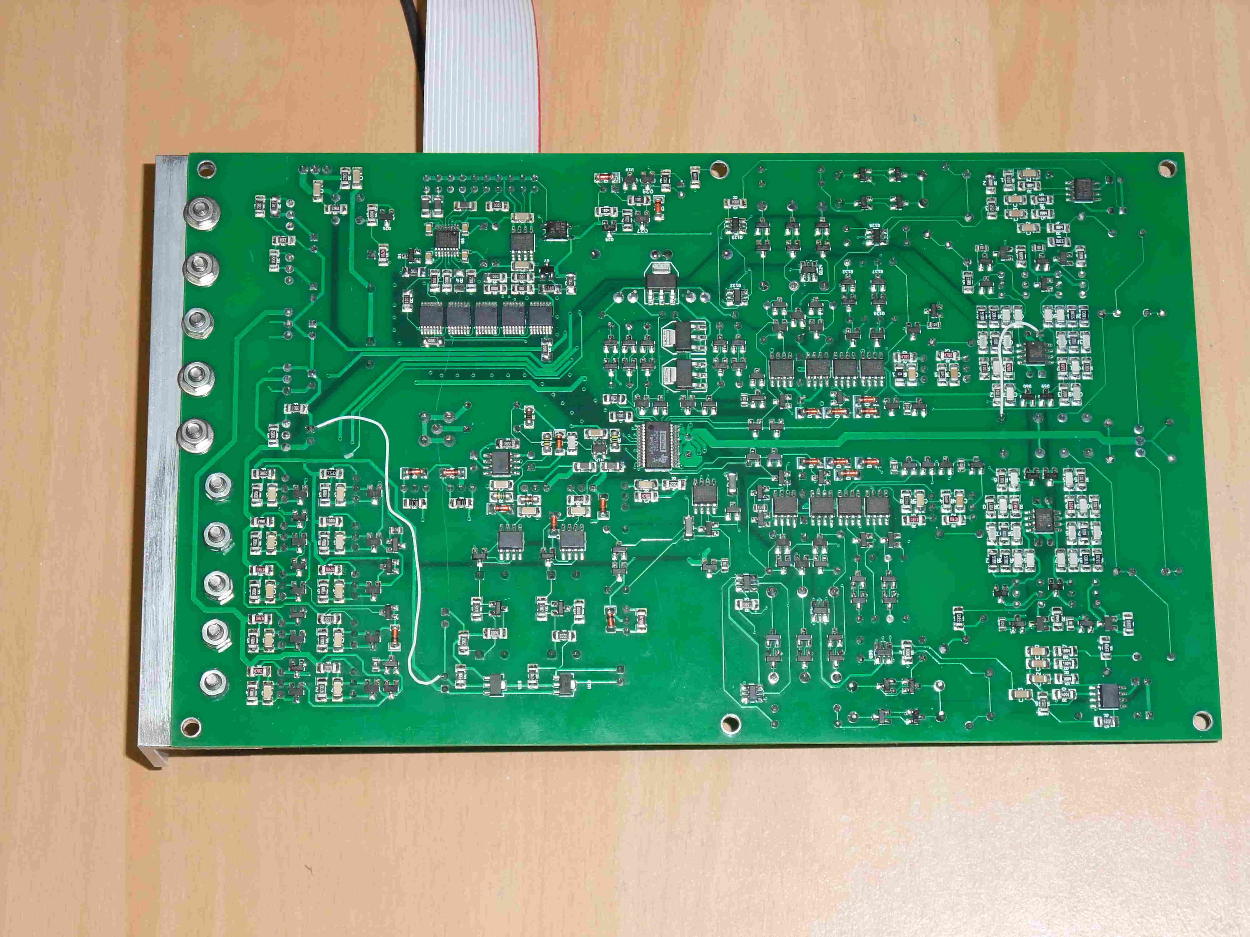

Bonjour David,
avec deux fers à souder bidouiller les composants CMS devient un jeu d'enfant. Un dans chaque main, un par patte, la soudure fond et le composant coincé entre les deux pannes est extrait en moins d'une demi seconde. Ca marche aussi pour les transistors à 3 pattes en inclinant le fer pour que la panne touche 2 pattes. Pour les circuits intégrés 8 pattes il faut ajouter de la soudure genre un bon cordon qui réunit les 4 pattes de chaque coté et même technique en inclinant les pannes faire fondre le cordon de soudure et extraire le circuit. Avec un peu d'habitude c'est fait en une seconde et ça fonctionne jusqu'aux 28 pattes grâce à l'inertie thermique du cordon de soudure.
Il faut un deuxième fer mais avec cette technique bidouiller les composants cms devient plus simple et plus rapide qu'avec les traversants.
Maintenant je met du cms partout ou c'est possible:
Joël
