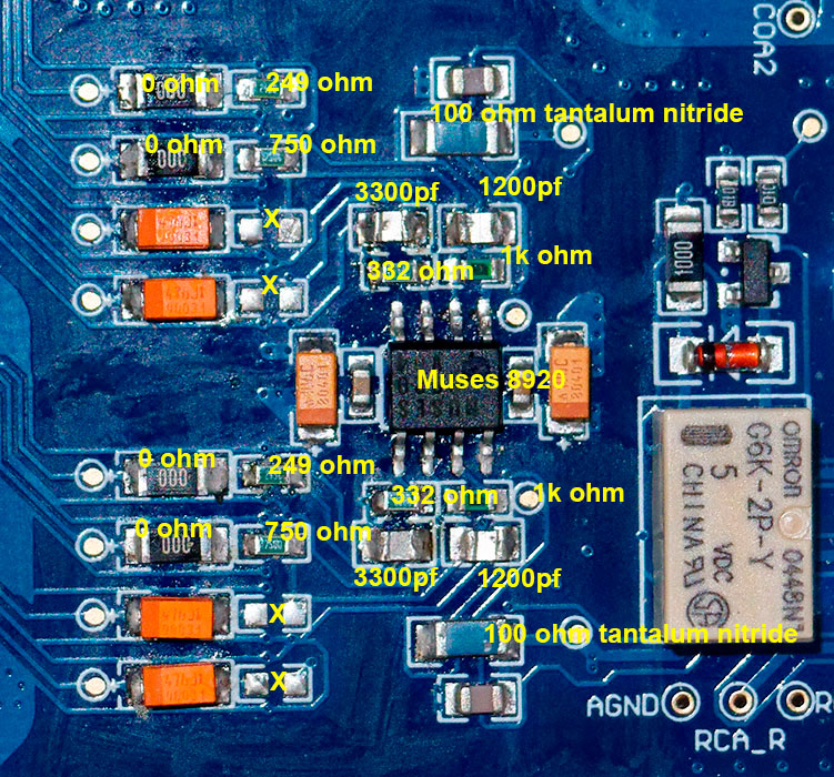

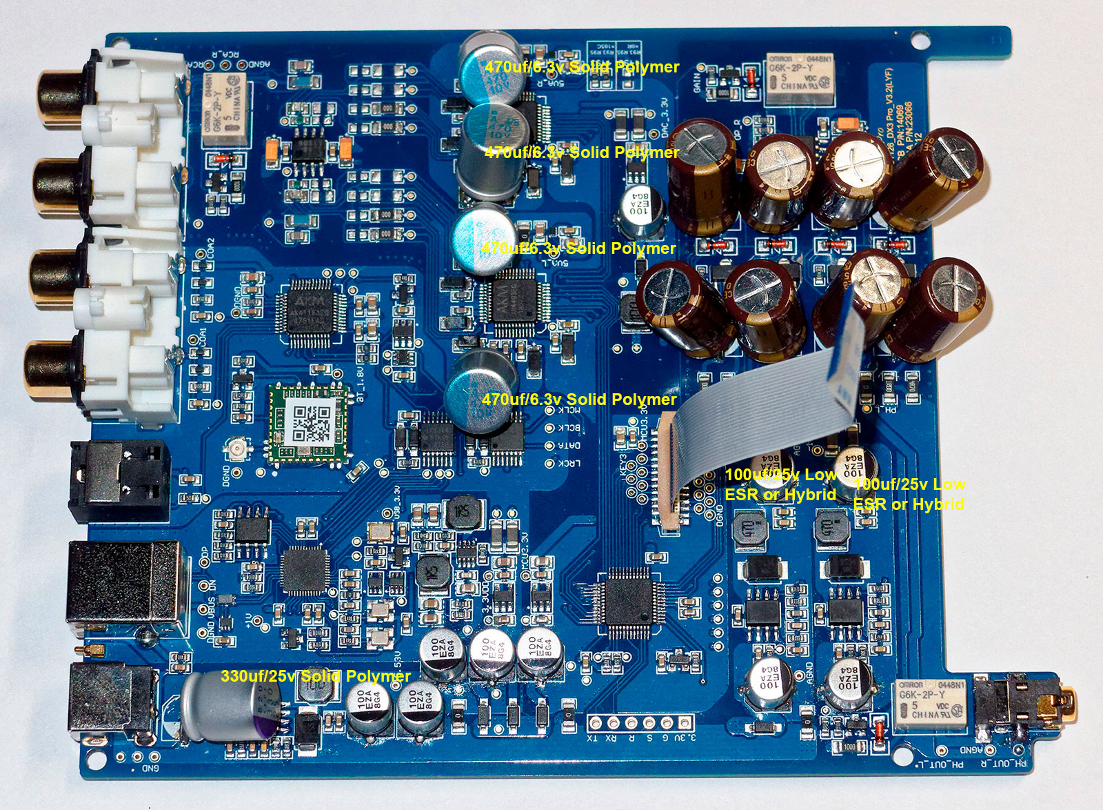

Bonjour Jérôme, bonjour à tous,
Le tweak appliqué est celui proposé par "finneybear" ici :
https://www.diyaudio.com/forums/digital-...ro-12.html
En résumé, l'étage de sortie a complètement été revu, quasiment tous les condensateurs ont été changés.
C'est assez compliqué de changer ces composants SMD...
