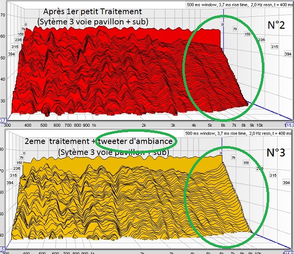

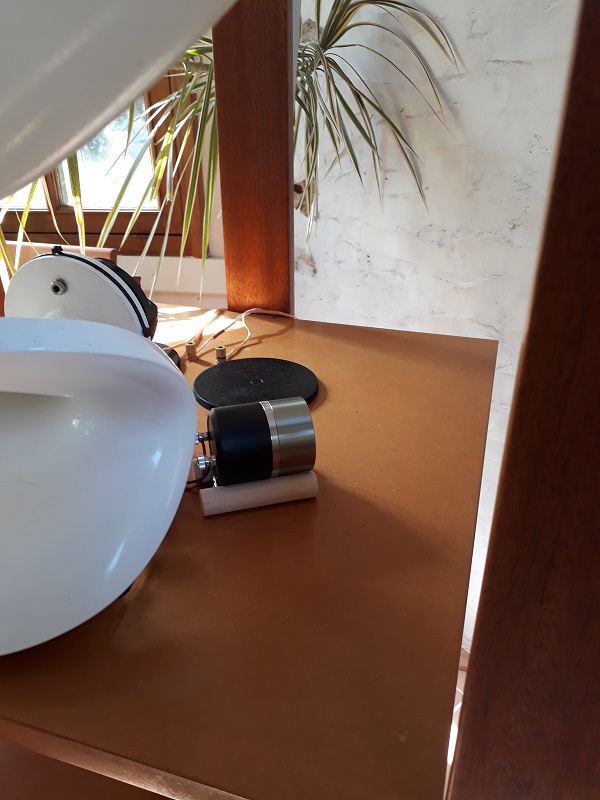

Je test actuellement ce principe avec un simple tweeter orienté en biais vers l'arrière, filtré en passif (le reste étant filtré par convolution inverse pour mémoire) :
La mesure au PE montre l'impact du tweeter (je n'ai pas encore fais de mise au point), le direct ne change pas vraiment mais le diffus est un peu renforcé :
L'effet obtenu est satisfaisant, c'est un moyen d’augmenter l'NRJ perçue dans l'aigu sans agressivité supplémentaire, c'est très intéressant je trouve.
