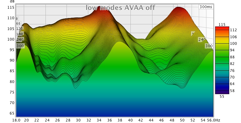

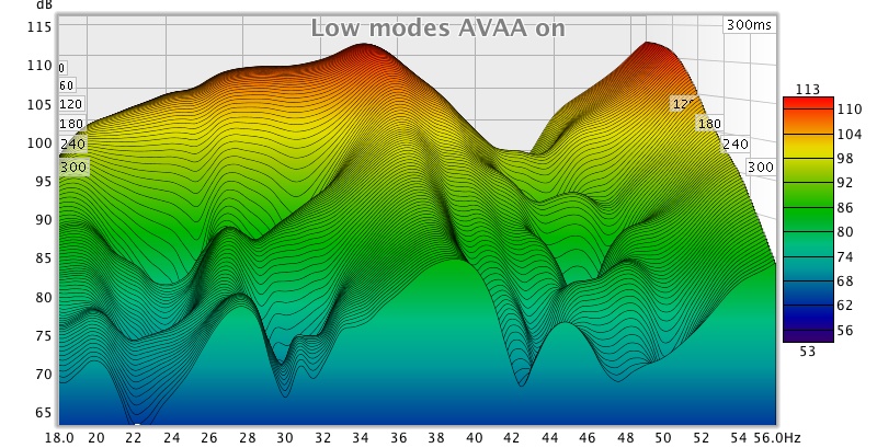

Et bien oui j'ai mesuré chez moi ceci.
Comme j'ai l'impression que je suis le seul à savoir lire, en tout cas les graphiques. J'indique que ces mesures m'ont servi à quantifier l'efficacité des AVAA dans la bande de 18Hz à 56Hz, bande de fréquence des modes dominant de ma pièce. Vous pouvez admirer le premier mode à 19,8Hz et une décroissance améliorée de 25 dB en 300msec avec 4 AVAA PSI en 5 minutes branchement compris. Effectivement un autre monde comparé au "généralement admis 0,8sec à 30Hz".
J'ai pu ensuite évaluer subjectivement l'effet d'une réduction du TR dans cette bande de fréquence en appuyant sur une télécommande, en basculant d'un effet à l'autre sans passer 3 mois de travaux, ce que vous n'avez jamais vécu de votre vie.
Plus de mille AVVA ont été vendu à des sourdingues pressés...
