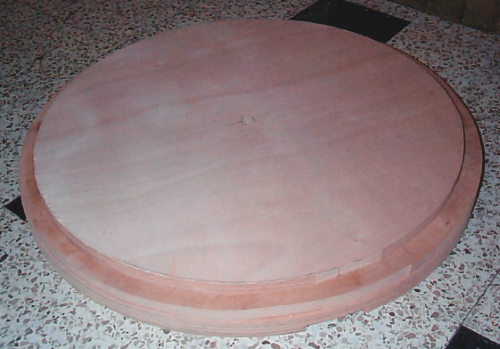

J'ai donc commencé par faire une approche grossière,en marche d'escalier.

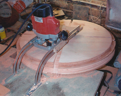

En découpe laser j'ai fait réaliser, un guide pour la défonceuse portative, et un gabarit pour usiner les croissant de pavillon.utilisation d'un outil calibreur.

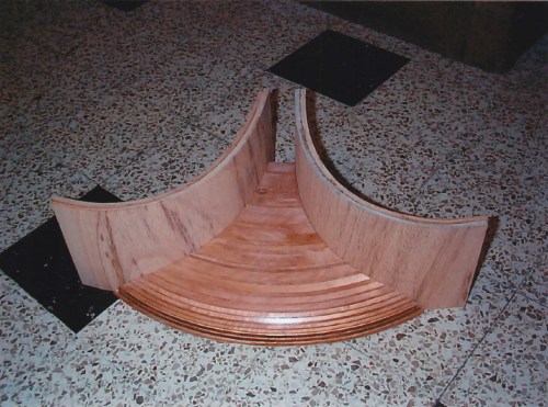

Un gabarit pour le collage des cotés de pavillon réalisé en contreplaqué cintrable, deux épaisseur de 7 mm collé.
Ce procédé de fabrication, a l'avantage qu'avec une galette ont a les quatre croissants pour faite une paire pavillon.
Madame étais contente, l'usinage d'une galette, c'est 1h30 de défonceuse portative, lunette et surtout casque anti bruit.

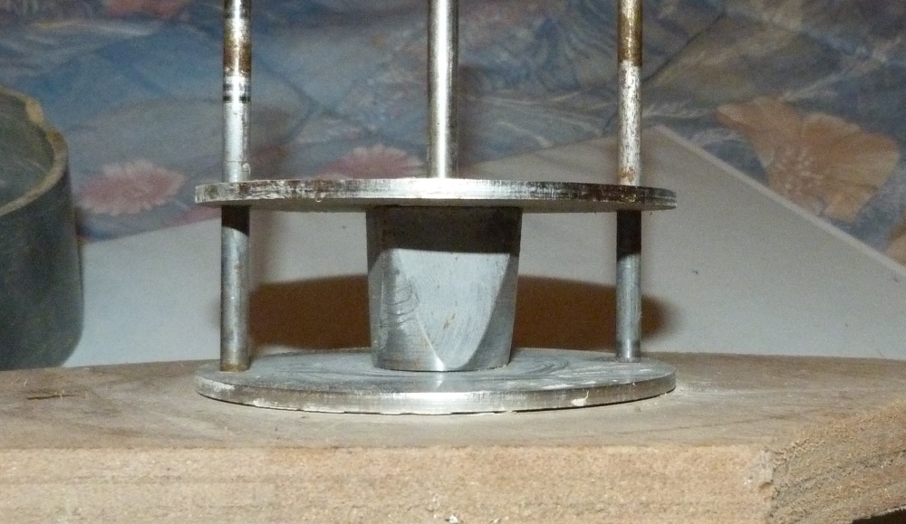

Le montage de la chambre de compressions se faite avec une plaque inox vissé sur le pavillon, un pièce d’adaptation, rond carré, fait dans un moule, et la matière n'est reins d'autre que du joint de carrelage, une fois sèche cette matière et complètement inerte, et n'a aucune résonance, la chambre de compressions et de la marque Beyma, type SMC1050N.
