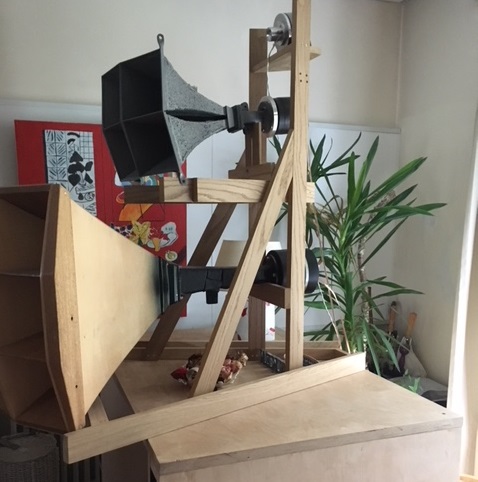

On est bien d'accord, aligner les impulsions veut bien dire positionner les HP sur un arc de cercle. C'est déjà ce que je faisais dans mon ancien système.
Pour les filtres numérique, après bien des essais, j’ai utilisé des BSS 366 pendant plusieurs années (il en fallait 2 pour faire les 4 voies), puis un Dolby Lake, avec filtrage FIR pendant presque 10 ans.
Pas de doute, le système fonctionnait remarquablement bien avec le Lake.
Au début, pris par les possibilités énormes de l'appareil, j'avais même tenté quelques EQ, mais j'en suis vite revenu. Par contre, j'avais effectivement obtenu cette cohérence dont je parle plus haut, mais je n'aimais pas le fait de devoir numériser mon écoute des vinyles.
Aujourd'hui, je trouve leur écoute bien meilleure qu'avant, et maintenant meilleure que celle des sources numériques.
Je dois préciser que pour moi, les vinyles restent la source principale, comme le montre mon avatar.
Sans doute que d'autres positionnements du micro sont plus logiques pour mesurer la courbe de réponse, ou autres mesures, mais pour l'alignement, il me semble que la bonne position est bien celle d'écoute. Tous les HP sont alignés en référence à cet endroit là.
Maintenant, si d'autres méthodes plus rationnelles et pas trop compliquées existent, je veut bien essayer.
