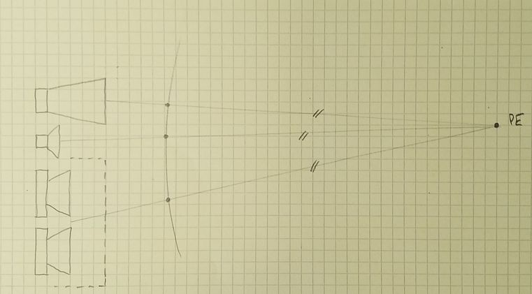

Kaneda aligne les fronts d'onde, ce qui veut dire aligner les impulsions de chaque HP les unes avec les autres.
J'aime bien l'expression "aligner les fronts d'onde". Pour de grands systèmes comme le tien, je proposerais bien l'expression "arquer les fronts d'onde autour du point d'écoute".
Chaque HP est positionné de façon que le son arrive en même temps au point de référence, là où se trouve le micro de mesure.
Ces grands systèmes, ont plutôt un point de référence temporelle là où se trouve l'auditeur. On peut passer par quelques tracés et calculs de trigonométrie pour s'en convaincre. En caricaturant, on ne peut aligner de tels transducteurs avec un microphone de mesure figé en un seul point à 1 mètre de l'enceinte. Un rapide croquis qui promeut trois positions, quand l'analyse des impulsions est trop délicate au point d'écoute :
Les membranes des HP sont donc plus ou moins alignées à la même distance du micro. Je dis plus ou moins car il faut tenir compte du type de filtre utilisé, les différentes valeurs des filtres de fréquence utilisés pour chaque HP pouvant retarder le son d'un HP donné.
Attention, un filtre analogique ne peut qu'introduire des retards de groupe ou de phase, et non un retard pur comparable à un déplacement du haut-parleur. Quand les cibles sont de Linkwitz-Riley, de Butterworth, de Duelund, de Baekgaard, quelque soit l'ordre, les haut-parleurs doivent être placés pour une synchronisation en départs d'impulsion. Seuls les cibles QO peuvent sortir du cadre.
Bien à toi, Jean-Marc.
