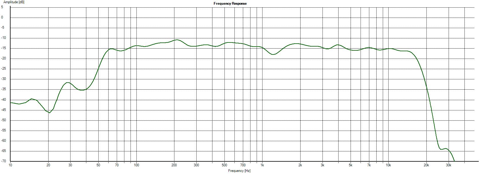

Et voilà la courbe de réponse mesurée à 1,20 dans l'axe du 2404H, les 3 HP en service (Lissage à 1/3 d'octave)
