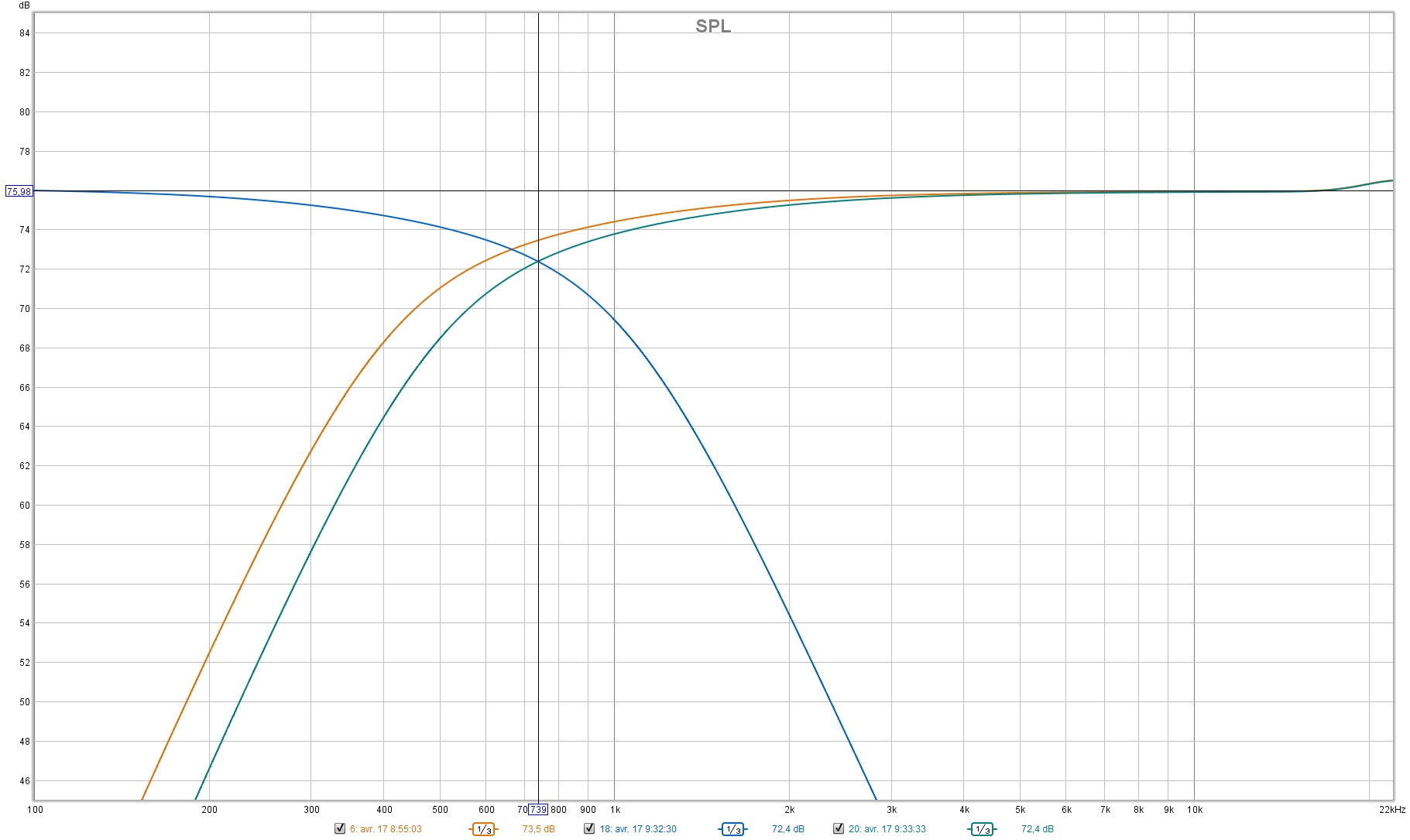

J'ai fait les mesures en entrée et sortie "condensateurs" !
J'ai un relevé REW en sortie de EC22
-Courbe orange, c'est le filtre d'origine, avec capa 687pF
-Courbe verte, c'est avec capa 560pF
et le canal gauche, 560pF
Je vais refaire de nouvelles mesures sur le PH !
