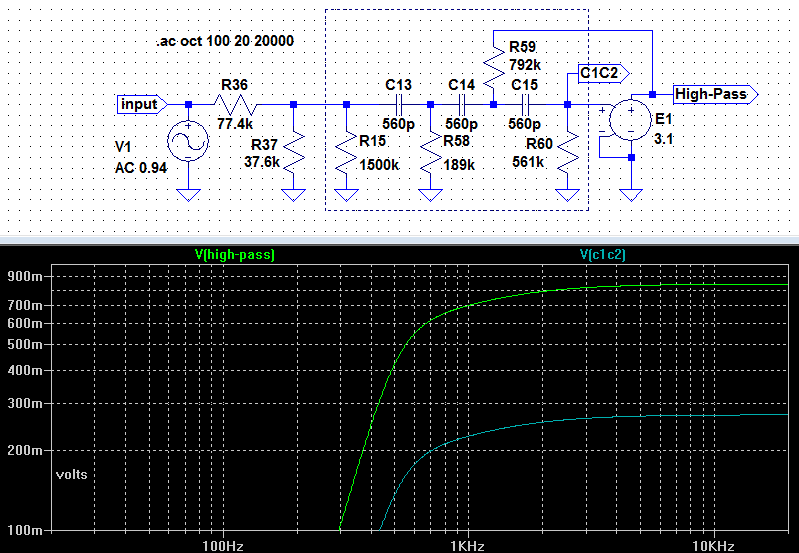

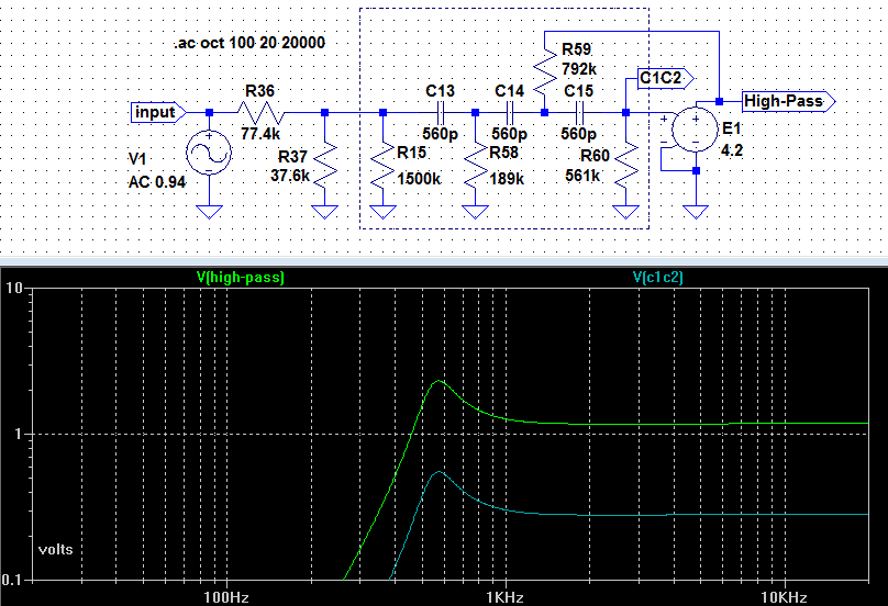

Bonjour Thierry,
Pour rappel : Cette valeur d'amplification est essentielle à la maîtrise de ce qui sera entrepris avec ce EC22 en cohérence avec tes transducteurs. En utilisant les valeurs de capacités et de résistances à ton message #116 pour la voie High Pass, pour rejoindre sous LTspice le relevé posté en #101, l'amplification est plutôt à x3 qu'à x4 (x4 pourtant à ton relevé).
En illustrations :
Peut-être une vérifications des mesures sur la ligne High Pass ?
Bon 1er mai, Jean-Marc.
En illustrations :
