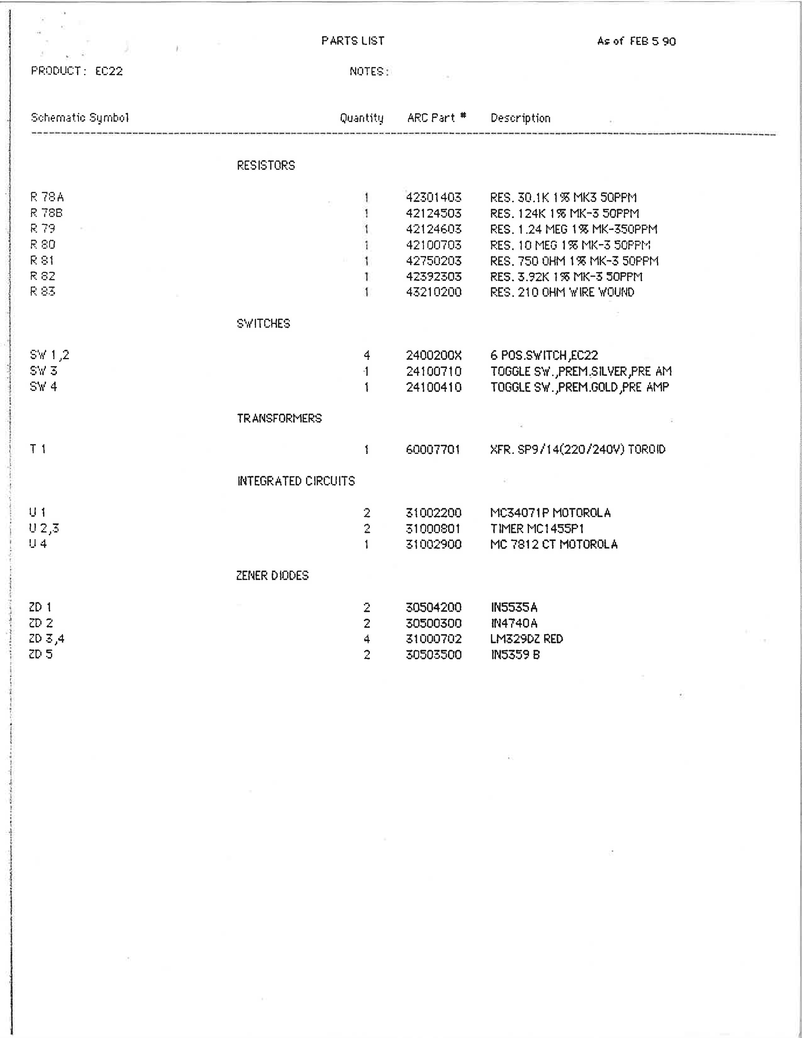

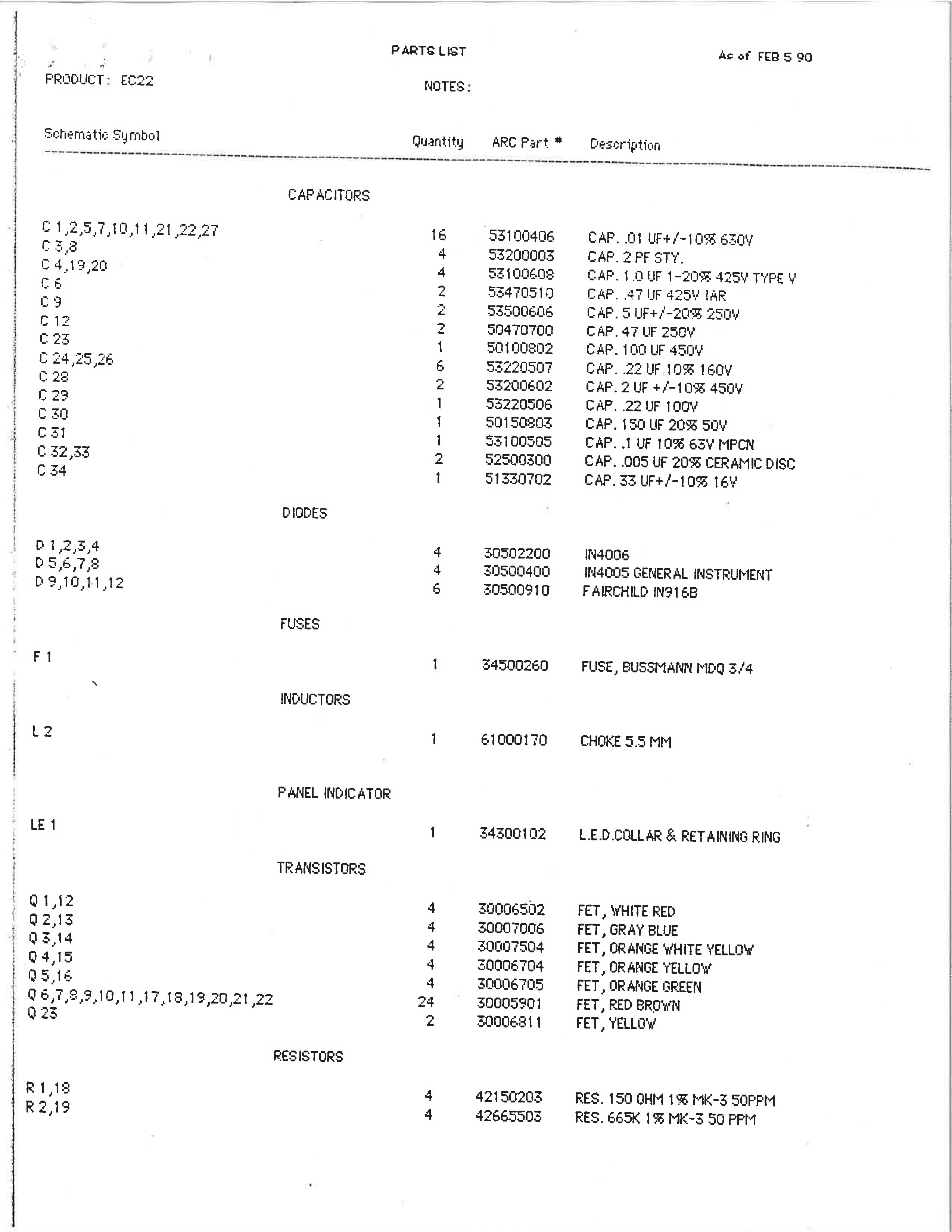

Citation :As-tu les valeurs des résistances R36 à R57 ?
Oui j'ai un data
