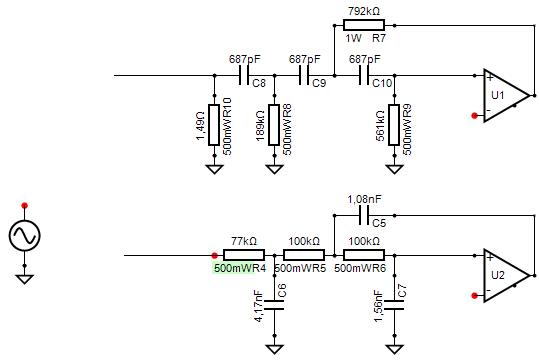

J'ai un jeu de cartes EC22 que je pourrais modifier pour un nouveau raccord. La difficulté pour moi est de pouvoir calculer les composants. Ce filtre EC22 est un peu particulier,
le gain n'est pas unitaire sur l'entrée ph je vois un atténuateur (77,3 série, 37,6k //) et pas de réglage de niveau. Je n'ai pas réussi à faire de simulation sur Vuitcad.
Voilà les shéma de carte du EC22 :
