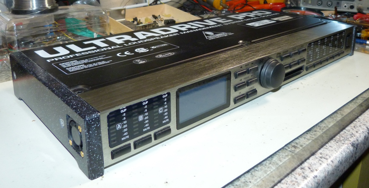

Bonsoir.
En 2012 je me suis lancé dans la modification d'un DCX2496, suivant les indications de Monsieur Thierry Martin, je n'ai acheté que l'alimentation Selectronic, et les condensateurs muse en découplage de l'alimentation, pour la carte de sortie analogique je l'ai conçu est réalisé. Lors de cette étude, j'ai utilisé en condensateurs de liaison des condensateurs Philips type 341 MC WC41 de 4.7µF ce qui faisait une fréquence de coupure théorique de 0.7 Hz.J'ai gardé les 4.7 µF pour les deux voies graves, et pour les fréquences supérieur, j'ai remplacé les condensateurs Philips, par des Styroflex de 0.1 µF et 0.15 µF.Et quel qualité ces Styroflex, douceur , définition, plus de respect des timbres.Je regrette de ne pas l'avoir fait plutôt.Bonne lecture
