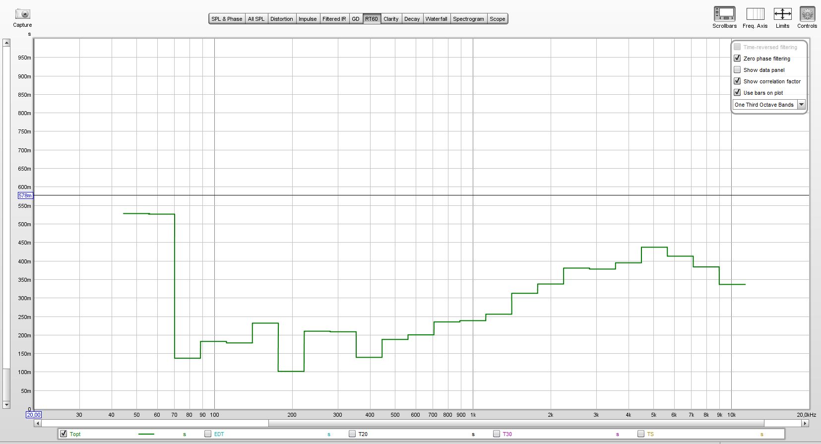

François,
comme tu adores les comparatifs de mesures, savoir qui fait pipi le plus loin et les smiley multiples,
voici le RT60 de ma pièce,
c'est fait avec mes voies arrières de HC, mais ça suffit très largement pour cette mesure, double 12" pavilloné + moteur EV sur MR564.
et bien évidement, si tu commences à comprendre ce que t'explique THXRD, sous 70 hz, ça ne veut rien dire, hormis faire du relatif dans sa propre pièce...
grenier, +60m², seulement 2 murs latéraux, le reste c'est le toit qui part de "zéro", faîte à 5.5m, aucune sous-pente, c'est directement lamboude + LdR et tuile, donc forcément non étanche et tout le bled profite autant que moi de mon boucan...
