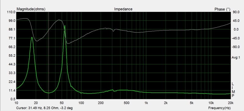

turlut a écrit :avec un ohmmetre , mon audiom 15A fait 6,7 ohms .. lorsque je lance la mesure avec limp, c'est plus de 35 ohms !!!
dois-je augmenter la résistance de référence ? pour le moment, j'ai pile poil 100 ohms
Avec un Ohmmètre, tu mesures la résistance de ton HP (résistance au passage d'un courant continu). Une impédance est une "résistance" au passage d'un courant alternatif.
Il est donc normal que tu trouves quelques Ohms avec ton Ohmmètre et une valeur qui peut être beaucoup plus élevée et qui est fonction de la fréquence du courant.
Cf la mesure de mon HP de grave dans son caisson. Comme c'est un bass-reflex, il est normal qu'apparaisse 2 pointes.
