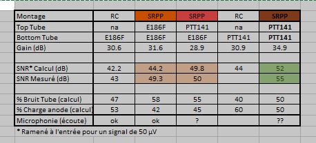

Bonjour André,
Non, pas encore ! Mais en dernier recours, j'y viendrai peut être car même les E186F qui ont nettement l'avantage pour la microphonie arrivent à capter les ondes sonores. Compte tenu du gain nécessaire pour la MC, la moindre vibration est finalement captée et amplifiée.
J'ai essayé le blindage classique - tube métallique ad-hoc - et cela donne une amélioration appréciable. Pas pour les chocs ou bruits transmis par le chassis mais pour les effets sonores cela est assez efficace.
Je dois revoir le chassis car il y a maintenant 1 tube de plus. Il faudra ajouter la prise en compte de l'isolement mécanique des tubes d'entrée ainsi que leur 'confinement' acoustique. Dommage pour le look !
Pour l'instant, je vais refaire des comparaisons à l'écoute des 3 combos en SRPP pour choisir la solution définitive (enfin...peut-être !).
