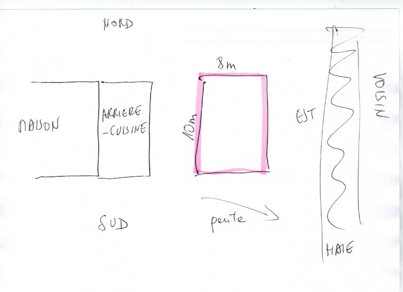

J'ai ajouté au message de tête le plan de masse.
Le garage-atelier est du côté est, sur le même alignement que la maison, séparé d'environ 3m. plus loin il y a la rampe d'accès, puis la haie qui nous sépare du voisin.
La façade principale est au sud, sans voisin. La face nord est sans voisin également.
La pente du terrain descend dans le sens ouest-est.
La priorité est je pense de placer la configuration d'écoute, donc de placer les ouvertures :
- à l'ouest, accès vers la maison
- au sud pour la vue, éventuellement pour un accès
- à l'est aucun intérêt d'ouvrir, éventuellement pour la lumière
- au nord éventuellement, pour la vue et la lumière
