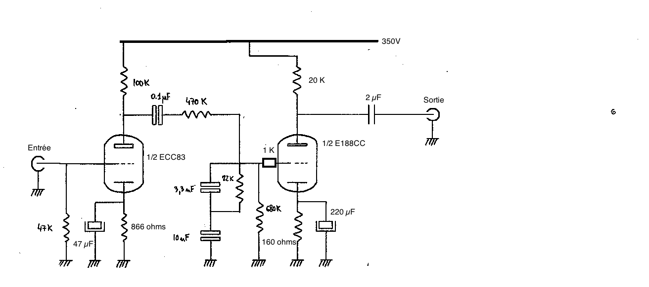

J'ai aussi un travail en cours sur un RIAA à tubes, que j'appelle 83-188, très classique, un ECC83/12AX7 en entrée et un E188CC en sortie, c'est très proche du montage RCA mais avec un E188CC en sortie de manière à sortir à basse impédance, au prix d'une perte de gain d'environ 6dB, j'avance (lentement) sur ce projet, l'alim HT est régulée à transistors, le chauffage filament régulé à circuits intégrés. Elles sont finies, reste à terminer le montage général. Ce sera bien sûr du MM seulement, la MC sera gérée avec un transfo, probablement un Van der Veen.
J'ai fait dans le passé un montage similaire mais les deux étages actifs étaient des 417A/5842, là je souhaitais rester sur des tubes plus "courants", et avec moins de consommation que les 417A, tout en ayant une impédance de sortie basse...
A plus
