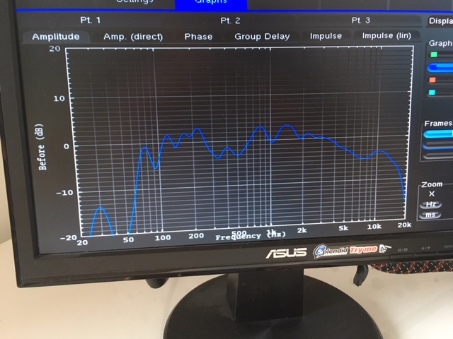

"deux 38 pavillonnés avec BR remet le bas en place géométriquement et temporellement avec le pavillon au dessus, les rendements et directivité sont identiques...la fusion se fait naturellement en termes de dynamique et de rayonnement "3D"
Tu as tout dis JYS car même si le Trinnov sait gérer ce genre de désalignement, c'est toujours mieux d'éviter les corrections ;-) et effectivement le résultat est....très très dynamique et beaucoup plus en adéquation avec le pavillon KINOSHITA et la JBL2450 en terme de rendement !
@ Jean Luc (JL17), Dominique (HaH) et Jacques (Jacques Cande), au plaisir de vous recevoir pour une écoute lorsque tout sera au point, à caler en MP.
@ Raoul, en effet le WE15A serait idéal au dessus des 817 mais je ne veux pas pousser le bouchon trop loin avec Madame qui supporte déjà mes folies audiophiles lol Il me faut jouer finement et intégrer au mieux esthétiquement dans ma pièce de vie.... et pour les WE15A je ne vois pas trop comment faire. Toutefois le week-end prochain je vais passer jeter une oreille par curiosité chez un fin connaisseur de ces enceintes ==> "foecouter" qui possède également des ALTEC 817 et WE15A ;-)
@Dominique, lors de mon premier essai j'ai testé sans le Mc Cauley et c'était déjà impressionnant de puissance, mais comme toi avec tes Yamaha j'ai constaté une chute en dessous de 65hz. Vue que j'avais encore l'enceinte de gauche équipée du 38cm Beyma qui descends jusqu'a 23Hz je n'ai pas ressenti de manque. Mais je serai peut être content d'avoir le Mc Cauley lorsque j'aurai branché les 2 ALTEC 817. Et encore, ce sera uniquement pour l'infra (filtré entre 65Hz et 80Hz en BW-3 ou BW-4, à peaufiner avec le Trinnov lors des essais finaux)
@Willy, j'utilise un vernis totalement incolore afin de bloquer le fond tout en préservant la teinte naturelle du bois :
Ensuite pour protéger des rayures et avoir une surface bien dur, j'utilise du vernis "Bistrot"
Tu peux utiliser directement le vernis Bistrot mais il donne une légère teinte "miel" au bois même si il est noté "incolore" sur le pot.
Cet après midi assemblage de la deuxième, je profite que Madame ne soit pas là pour faire du salon est un atelier déporté lol sinon la peinture ne sèche pas avec ce froid....
