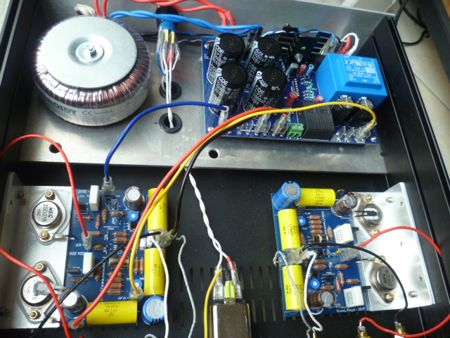

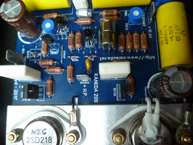

@ Grand_Floyd,
je suis sur le montage de la première version , je règle bien (RV1) l'offset ,
mais je n'arrive pas à régler le courant de repos, au point de contrôle TP1/TP2
rien ne bouge ?, quant je tourne ''RV2'', la valeur de l'offset augmente !.
J'ai le même problème sur les 2 C I. J'ai changé les ajustables, croyant qu'ils avaient un problème.Les tensions d'alim sont bonnes, à part le ''17.4v'' qui est à 22 volts .
Ci-jointe photo du CI.
Merci pour ta réponse.
