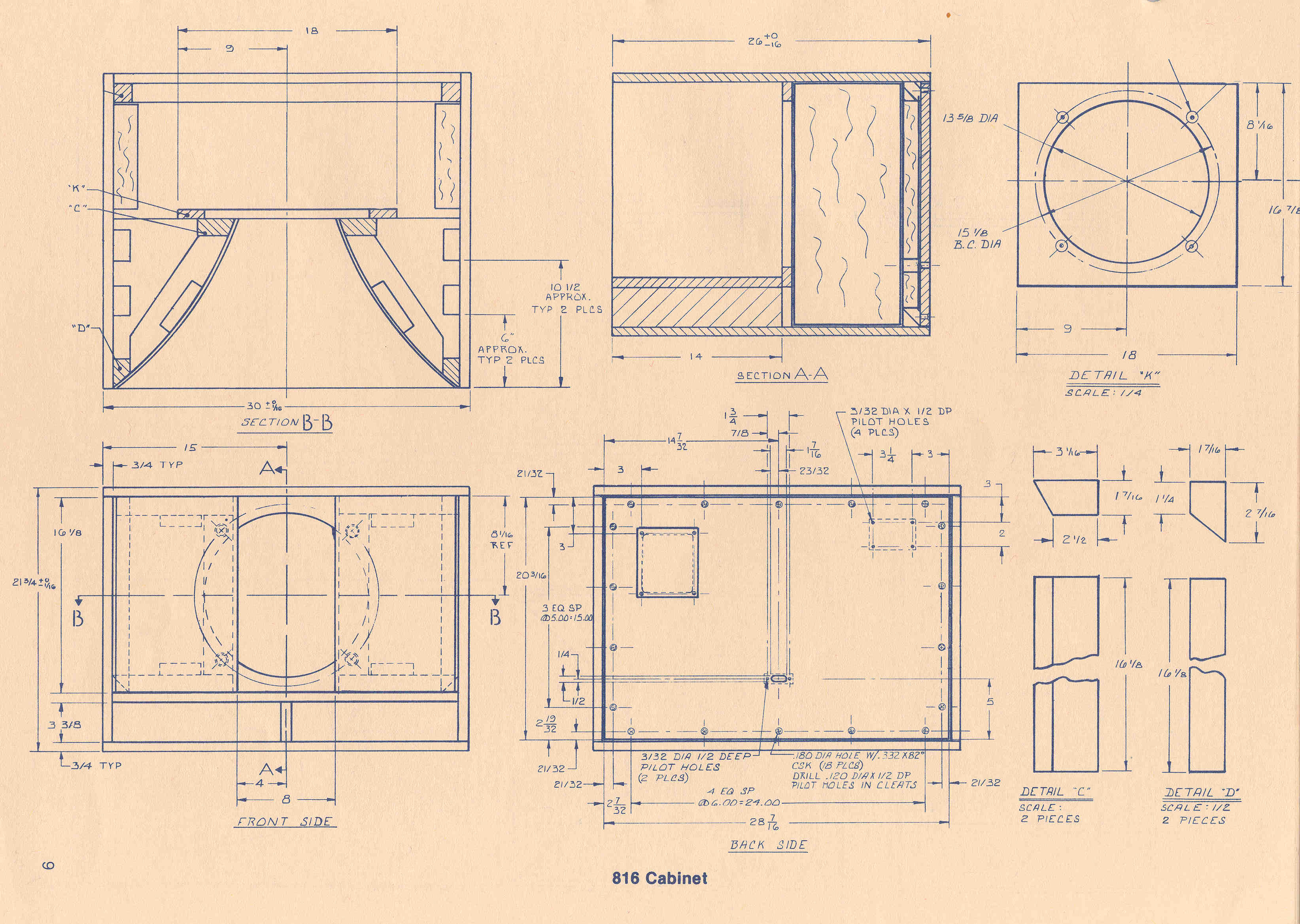

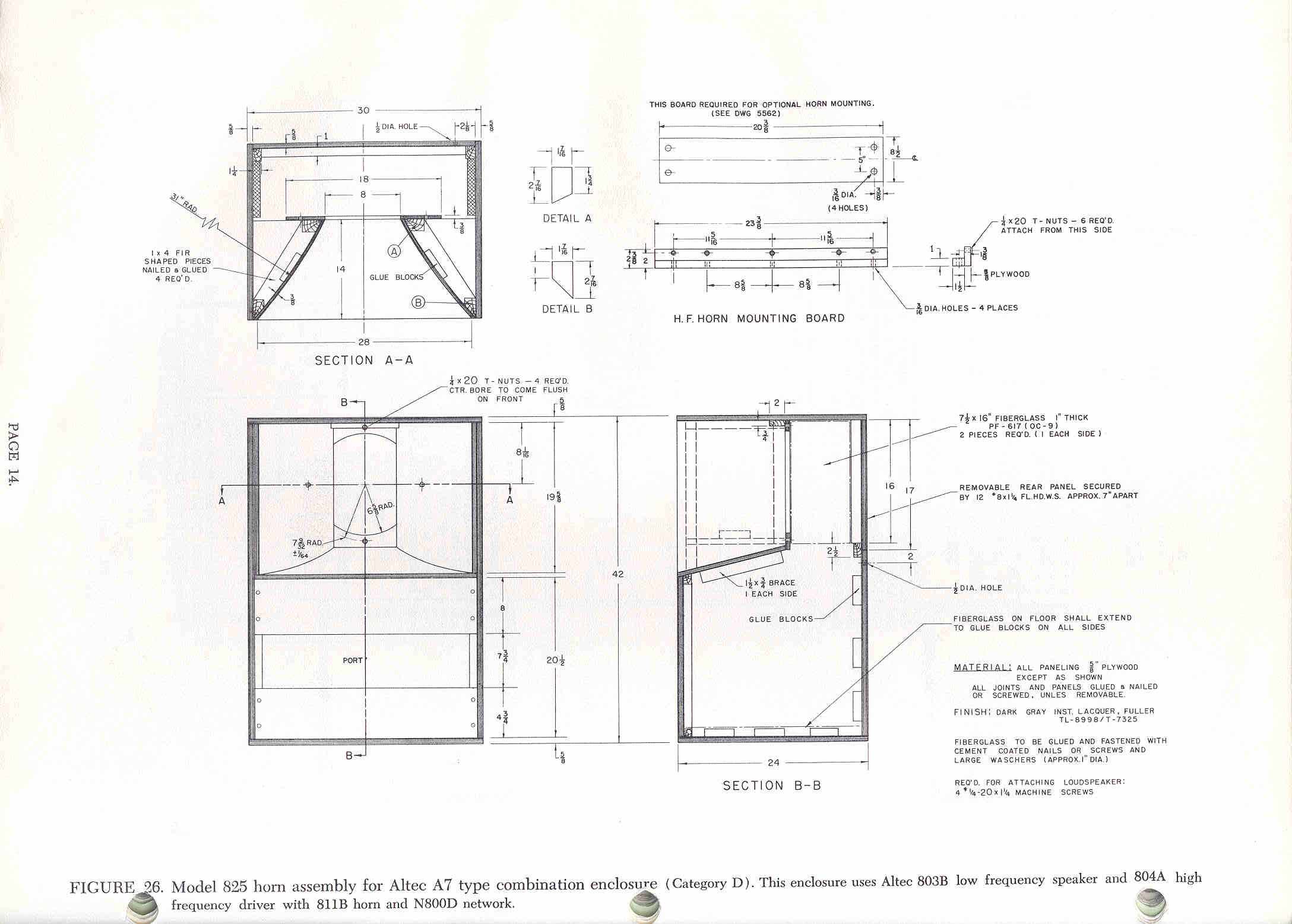

Bonsoir Stefun17, pour moi, le pavillon de la 817 est identique à celui des 825 et 816, avec une cote de conpression du Hp de 8' soit 203.2mm et une largeur en sortie de 28' soit 711.2mm comme le montrent les plans joints:
Le plus compliqué est d'obtenir la cote de 711mm, quand j'ai fabriqué mes caisses de 825 j'ai contre-collé 3 feuilles de 5mm, et ai laissé dépasser la (ou les??? je ne me souviens plus trop Rolleyes) dernière puis ai raboté le tout et suis arrivé à la cote pile-poil.
Je crois me rappeler avoir chanfreiné les panneaux latéraux, au niveau du pavillon, ainsi les feuilles de 5mm des pavillons dépassaient de l'avant de l'enceinte.
