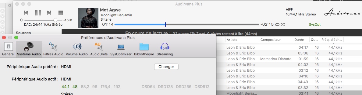

En regardant de plus près, je m'aperçois que AudioHDMI plafonne à 48K, et j'avais commencé avec des fichier HD.
Captures Audirvana (réglages audio et affichage des états) :
    Audirvana lit en HD ESS9018 travaille dans la bonne fréquence
    Audirvana lit en HD AudioHDMI ramène à 48K
    Audirvana lit en 44.1 ESS9018 travaille dans la bonne fréquence
    Audirvana lit en 44.1 AudioHDMI travaille dans la bonne fréquence

Je pense que l'interface AudioHDMI fait son boulot. Le problème est quelque part dans la chaîne de liaison :
- Audirvana en sortie HDMI
- gestion HDMI du MacBook Air
- conversion Thunderbolt/HDMI
- câble HDMI (basique)
Après, l'écoute des morceaux en 44.1 et 48 est tout à fait concluante. La solution AudioHDMI est à la hauteur du dac Amanero+ESS9018.
