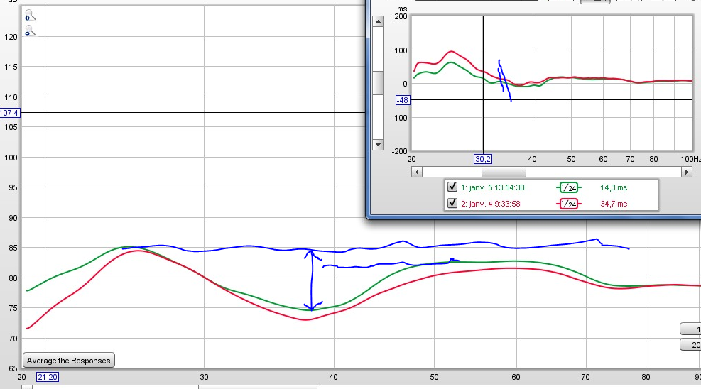

Mastro,
Peux tu décrire ton BR et préciser de quel HP il s'agit ?
Malgré tout quelques remarques :
- le GD en dessous de 35 Hz n'a pas d'enjeu ! Surtout si les courbes de transfert ont déjà entamé leurs décroissances une octave ou une fois et demi avant.
- Je trouve curieux le détachement de ces deux courbes vers 35 Hz, ça devait intervenir bien avant.
- Un BR aligné trop bas voit l'efficacité du résonateur réduite, diluée, pour un GD tendant vers celui d'un clos. C'est la prescription depuis un moment dans le monde de la hifi...Rolleyes Autant faire un clos !
- T'as pas fait de mesures temporelles
- T'as un trou énorme à 38 Hz qui pour moi est le problème primordial pour toi avant le choix de la charge de ton caisson. Pour un caisson fonctionnant jusqu'à 55 Hz, pour être gentil, je dirais qu'il faut le débrancher.
