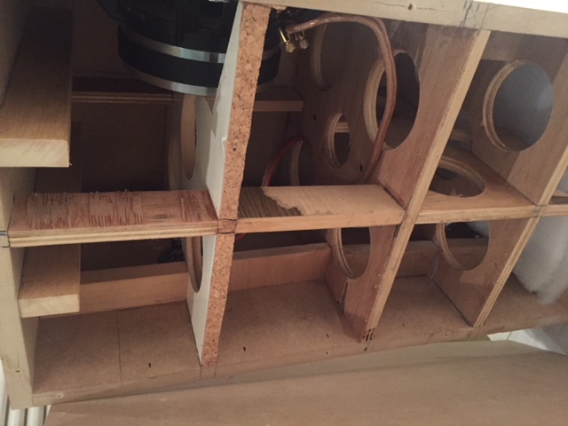

Je confirme par la pratique les propos de Greg et de Linkwitz en ce qui concerne l'efficacité des renforts. Un caisson en clos de 60L pour un 31TCA12 et une transformée de Linkwitk a été littéralement transfiguré par la pose de très nombreux renforts. Les parois sont en mdf et les renforts en CP ou des tasseaux.
