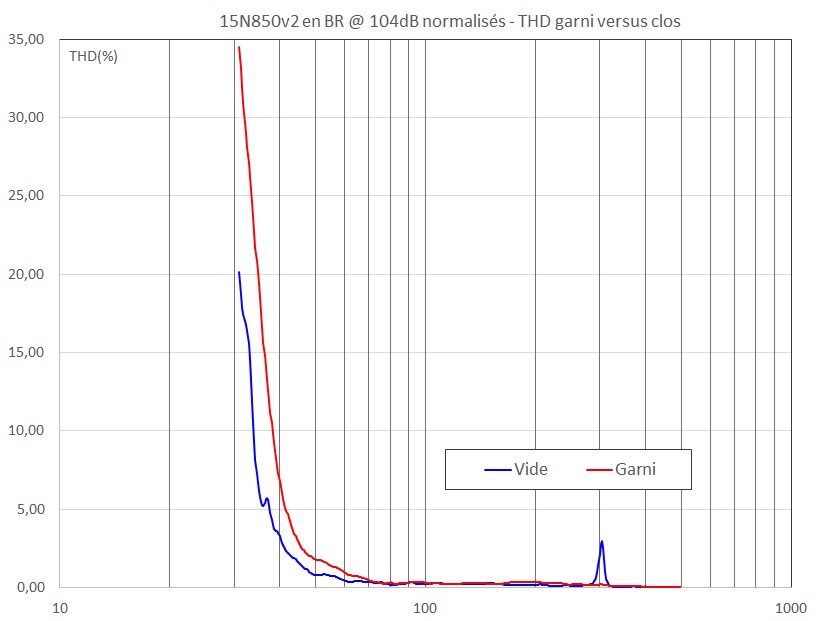

jsilvestre a écrit :le reproche fait à un excès d'amortissant dans un bass reflex est plutôt une "perte d'impact", une perte de "vie" et pas forcément une perte de niveau dans les fréquences les plus basses.
Il faudrait savoir de quelles observations proviennent ces affirmations.
D'écoutes avec/sans ?
Non égalisé, le BR garni peut effectivement donner une moindre impression "d'impact", il lui en manque un peu dans le bas.
Correctement égalisé, je n'y crois guère, d'autant que comme on l'a vu le comportement temporel est plus propre en garni qu'en vide.
Je viens de me livrer à un petit exercice de calcul de la distorsion harmonique des deux configurations, pour un même niveau normalisé de 104 dB/1m (THD qui aurait été mesurée après une égalisation rigoureuse) :
On voit que le garnissage détériore la distorsion en bas de bande. Sur notre exemple, la THD à 40 Hz est trois fois plus élevée en garni qu'en clos.
Mais ça n'explique en rien une quelconque différence dans la sensation d'impact.
En tout cas, ça confirme qu'il vaut mieux se passer purement et simplement d'amortissant dans un BR.
