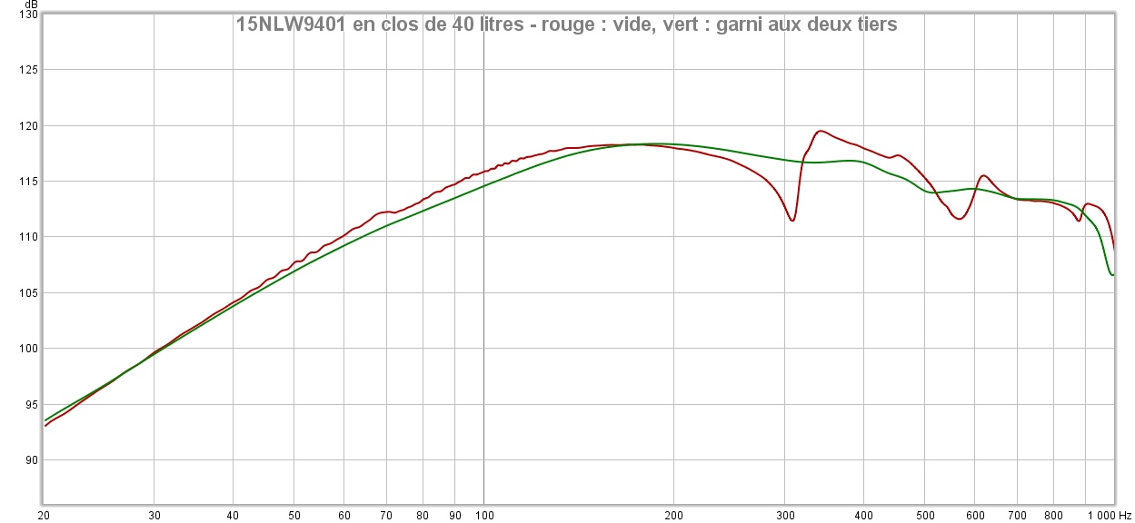

Dans du clos, un bon garnissage n'a que des avantages : régularisation de la réponse, amélioration du comportement temporel :
En disto, on gagne même quelques dB en bas de bande :
Le clos peut sans problème être abondamment garni, c'est sans risque. Le garnissage augmente de 10 à 20% le volume apparent, c'est un autre avantage, qui permet de sous-dimensionner encore l'encombrement si besoin.

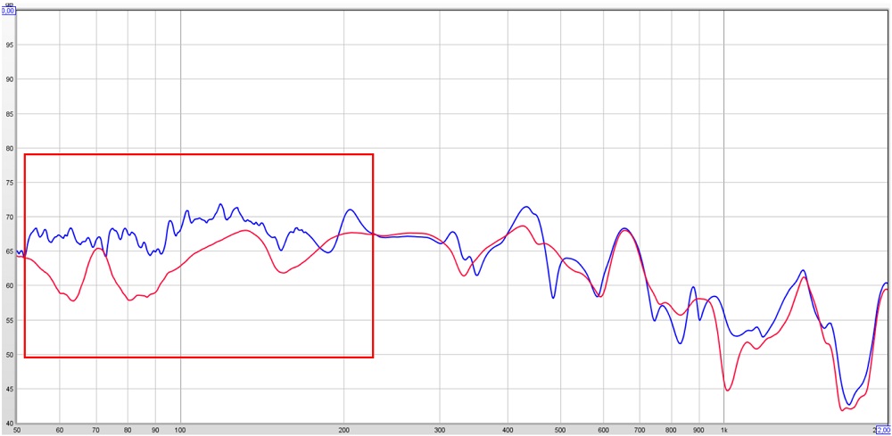

Ci-dessous une mesure faite sur un 15" monté dans un BR de 90 litres, en bleu vide, en rouge garni aux deux tiers d'une mousse PU très aérée :
Le garnissage permet de régler assez bien le mode de profondeur (les deux raies à 300 et 600 Hz), mais on voit distinctement comment la réponse "théorique" du BR évolue vers celle d'un clos.
