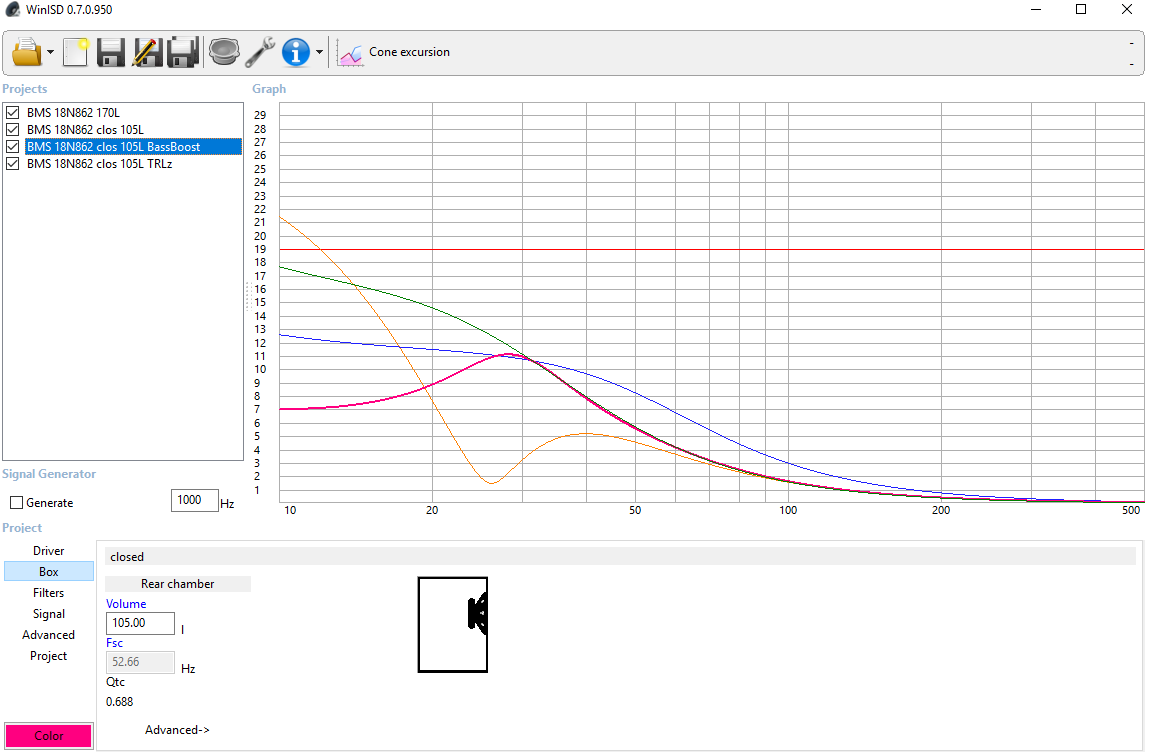

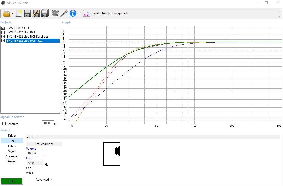

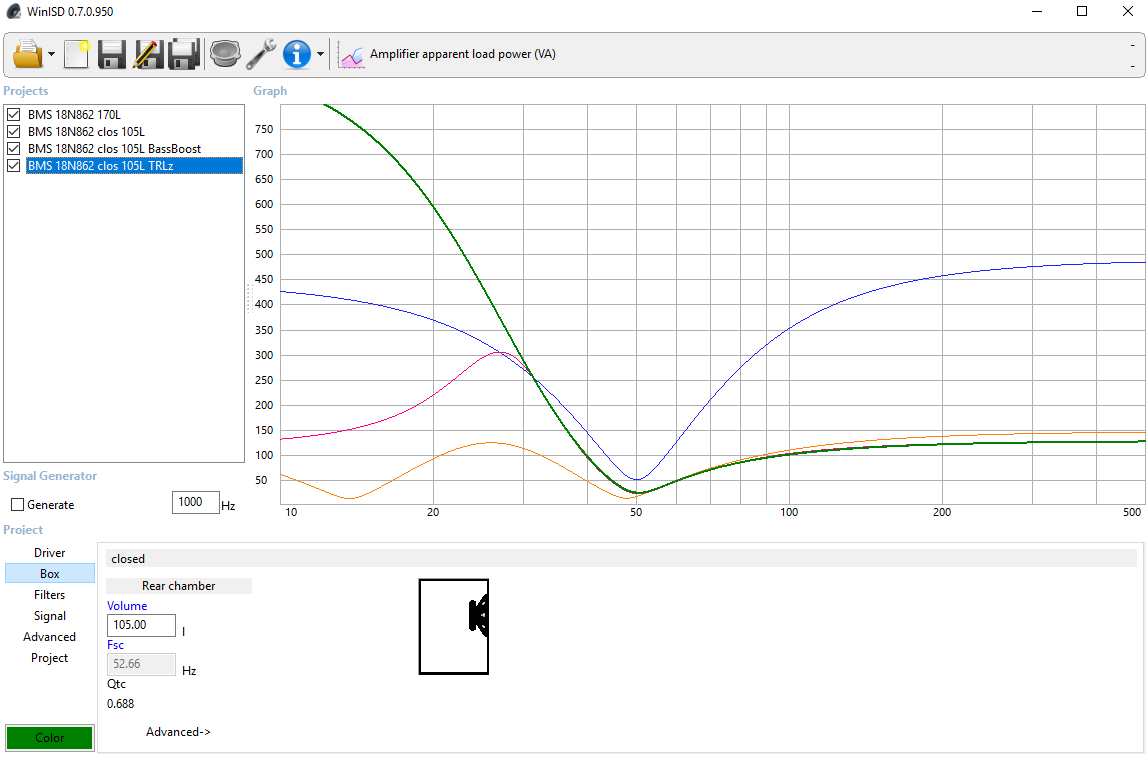

Winisd semble être capable de simuler ce point.
- Avec une transformée de linkwitz le HD est plus important mais garde la même forme, sans une grosse bosse. Demande un ampli costaud
- Le bass boost en IIR amène une bosse mais demande moins de watts
Orange : BR de 170litres
bleue : le clos "as is"
vert : avec une transformée de linkwitz
rose : avec bassboost
La fonction de transfert :

le spl limité au xmax quelque soit la fréquence
l'excusion du cone
la puissance de l'ampli
