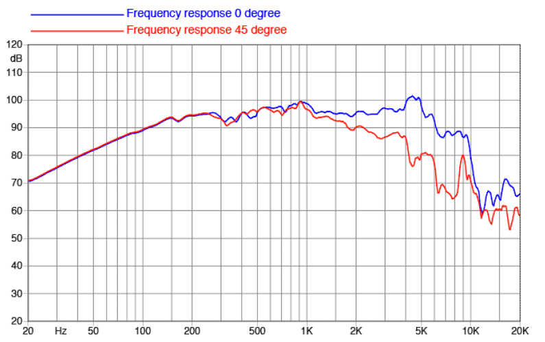

Re bonjour,
faisant régulièrement des mesures a 1.41 v/50 cm pour la réponse en fréquence, j'ai vérifier mes mesures.
C'est bien 95 dB a 1 m dans les 2 cas pour la distorsion.
Et 1.41 v / 50 cm pour la réponse du 8PR155 (équivalent 2.83 / 1 m), donc pas d'erreur.
Cette bosse a 800 Hz m'a également surpris, mais sur plusieurs série de mesure, en caisson ou baffle plan, a 1 m ou 50 cm, je la retrouve.
Elle apparait également un peu sur la mesure constructeur, un peu cachée par l'échelle choisie :
