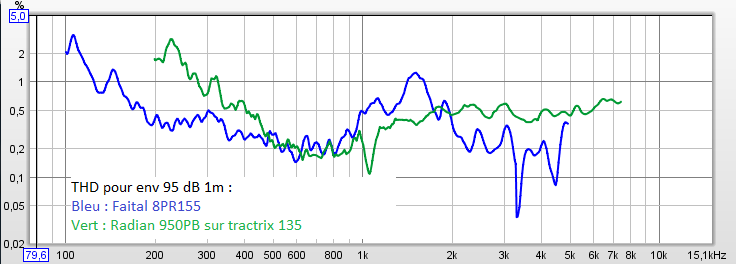

Mesure du 8PR155 :
Comparaison THD et H3 pour 95 dB à 1 m 8PR155 / Radian 950 PB :
(pour H3 vers 1 K je pense a un artéfact de mesure, le pav avait été mesuré a 1 m et le 8PR155 a 50 cm, dans les 2 cas pour 95 dB / 1m,
Edit : Distorsion mesurée dans les 2 cas a 1 m, selon légende)
