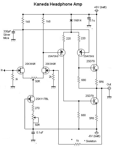

Voici la topologie de l'ampli casque, les deux paires de petit TO92 sont collés, donc je ne connais pas le type exacte, mais les autres pièces sont exactes...
