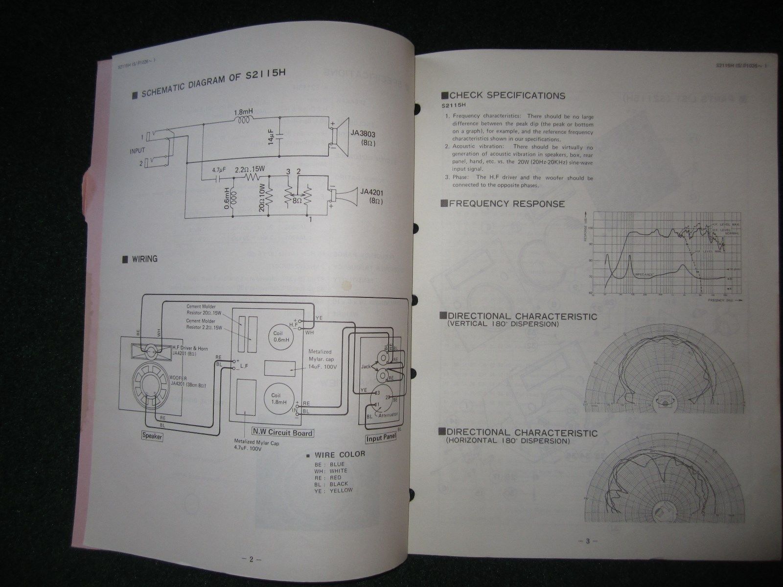

Maintenant c'est l'histoire du rendement dans le bas de la bande
du montage qui t'intéresse, je me suis peut-être trop enthousiasmer
pour le 300 Hz mais on est pas loin, pour le 100 dB je pense que
le doublet acoustique aide bien à gagner des dB au point d'écoute,
je ne doute cependant pas des chiffres Yamaha que je vous joins,
le 9710 sur h6000 sort le medium nettement plus fort
que le Yamaha... nettement egal au mini 3 dB de plus, me trompe-je ?
Pour le bas de la bande: sur le morceau EU SEI QUE VOU TE AMAR
de Vinicius de Moraes y Maria Creuza, la voix féminine
est totalement à droite: elle passe plein pot sans sembler
être tronquée sur le bas de sa bande ..... en doublet acoustique donc.
Pour le rendement pur comme je fais confiance à Yamaha-pro années '90 *
( ai-je tort ? ) on est bien trés proche de 100 dB w
mais en seconde division qualitativement comme déjà dit.....
quoique sans filtrage d'aucune sorte j'aime bien le renduTongue ^_^
to be continued
* d'autant plus que le filtre est magnifiquement fait, le décalage de la compression en arrière a été compensé donc "ça image" - on voit bien sur la doc que le boomer est coupé en 24 dB acoustique ( 12 dB électrique )
