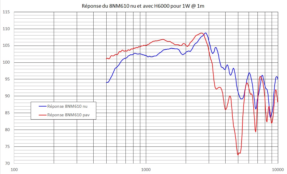

Pour ceux qui s'intéresseraient au pavillon H6000, je livre ci-dessous quelques résultats de mesures effectués avec un 8NM610 de 18 Sound (8" de médium à très haut rendement).
Mesures faites en demi-espace, pour 1W, micro à 1 mètre.
Le pavillon avait été initialement conçu par RCF pour le HP MR8N301. Les équipes de 18 Sound, transfuges de RCF, ont cloné et considérablement amélioré ce HP, donnant naissance au 8NM610.
Ci-dessous, réponse de ce dernier HP avec et sans pavillon :
On n'a que quelques dB d'écart avec la sensibilité d'une compression.

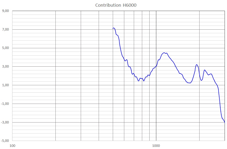

Contribution du pavillon :

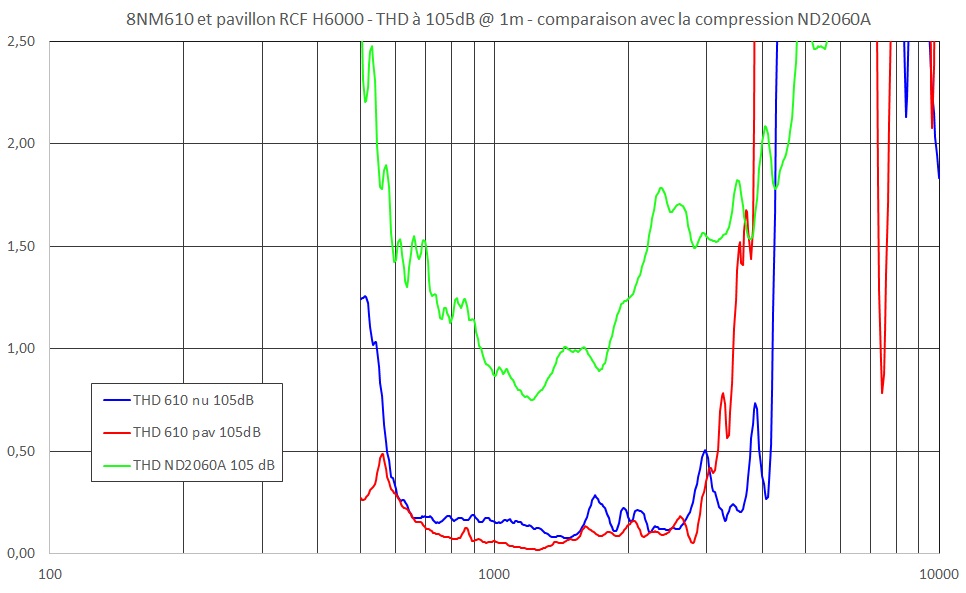

Le HP lui-même, utilisé nu, offre déjà un niveau de THD exceptionnellement bas.
Compte tenu de l'augmentation significative de sensibilité apportée par le pavillon, la THD s'améliore encore :
Je me suis amusé à comparer la THD de ce HP avec celle d'une excellente compression du même constructeur, la ND2060A, attelée à un pavillon AH340 de Azura Horn, pour un même SPL de 105dB mesuré à 1 mètre :
Comme on peut le voir, la THD de la compression est environ dix fois supérieure à celle produite par le HP à cône.
On se demande parfois pourquoi s'obstiner à vouloir faire descendre des compressions...
