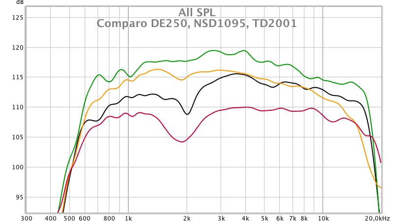

De mon côté j'aimerais bien voir ce que donne la TD-2001 sur un MA-600. Cool
Par contre le MA-600 est plus directif c'est certain, en gros ta mesure à 60° correspond à ma mesure à 50°.
J'ai rassemblé les 3 mesures sur 3220, couleurs idem les tiennes, + mesure DE250 MA-600 en vert.
