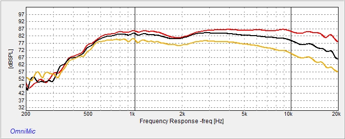

Re,
Mesures de la TAD 2001
Conditions de mesure : micro à 50 cm de la bouche du pavillon à partir de 300 Hz, Rouge 0° ; noire 30° ; orange 60°
Rouge 0° ; noire 30° ; orange 60° ; verte 0° avec une résistance série de 25,7 Ohms.
