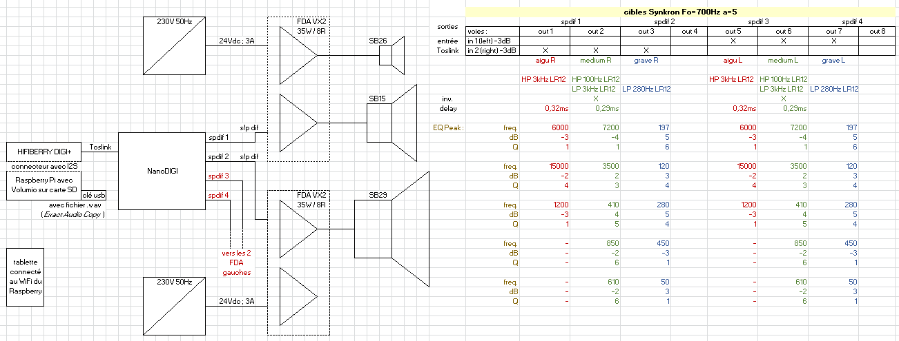

Faux contact dans un cable, que tu as depuis bougé suffisament pour que cette fois ci il soit en contact
Non cela ne semble pas cela. Plutôt un bug au nanoDIGI qui parfois ne lance pas la liaison S/Pdif avec un ou des FDA. Cela m'est encore arrivé ce jour où j'ai enfin pris (eu) le temps de m'affairer à la bonne mise en œuvre de ce système expérimental.
Je m'aguerris ! Résultat bien supérieur au 7 octobre. Je me dois d'organiser une nouvelle démonstration. Peut-être avec Epoqu'Audio dont quatre membres étaient présents à Roncq.
agencement et réglages :
Bien à toi, Jean-Marc.
