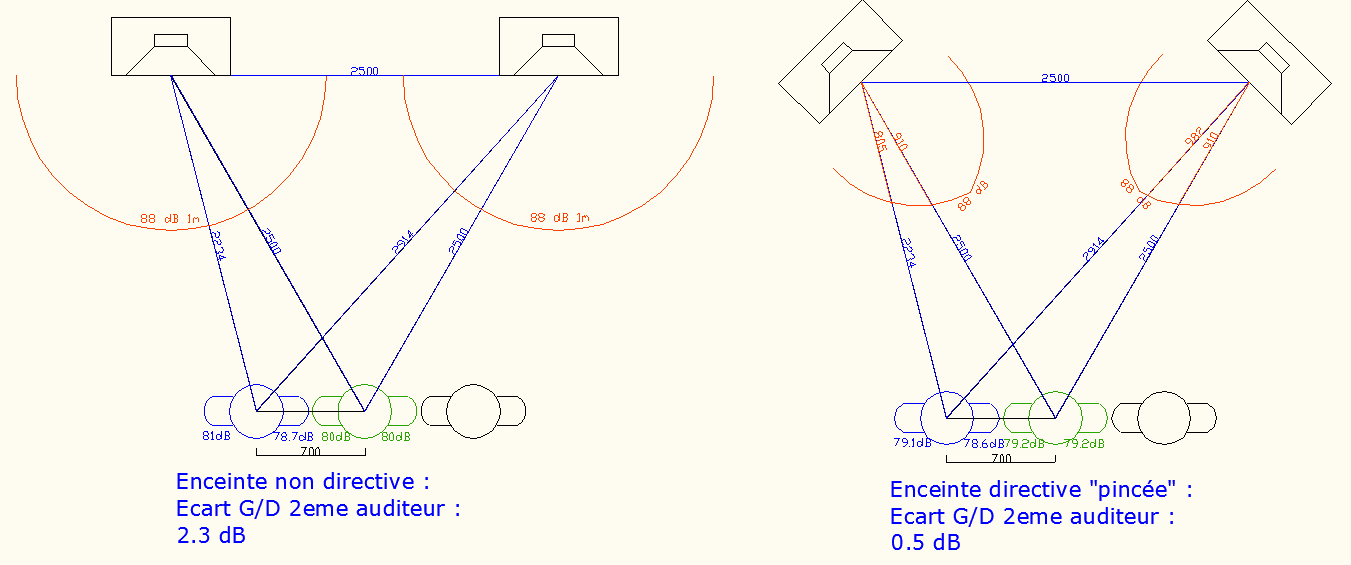

Tu n'y es pas Mastro, regardes et lis mieux stp:
je fais un calcul avec un système omni puis avec un système a pavillon de directivité arbitraire très "pincé".
Notes au passages des images que tu postes que c'est précisément comme sur mon "croquis" que sont disposées ces enceintes directives * :
https://farm2.staticflickr.com/1942/3157...c1c2_o.jpg
* Directif par opposition avec une source omni ou même rayonnant a 180°, après que ce soit 90° ou 60 le principe reste le même.
[Image: attachment.php?aid=22361]
j'ai beau relire et regarder de nouveau , je suis toujours perplexe ;-)
ta notion de directivité contrôlée ne semble pas correspondre à une directivité constante comme celle d'un TH4001 , .....
un pavillon CD , n'est pas directif jusque (60 , 90 ou 120H, .. - yyV) , il élargit la zone d’écoute ,
mais a l' inconvénient de devoir rajouter une petite compensation de quelques db , à partir d'une certaine fréquence.
un pavillon circulaire non CD ,qui est très directif , gagne effectivement à être pincer ,
pour limiter les effets de la directivité et obtenir une toute petite zone d’écoute correcte ,
mais ça n’élargira pas pour autant cette zone d’écoute ....
