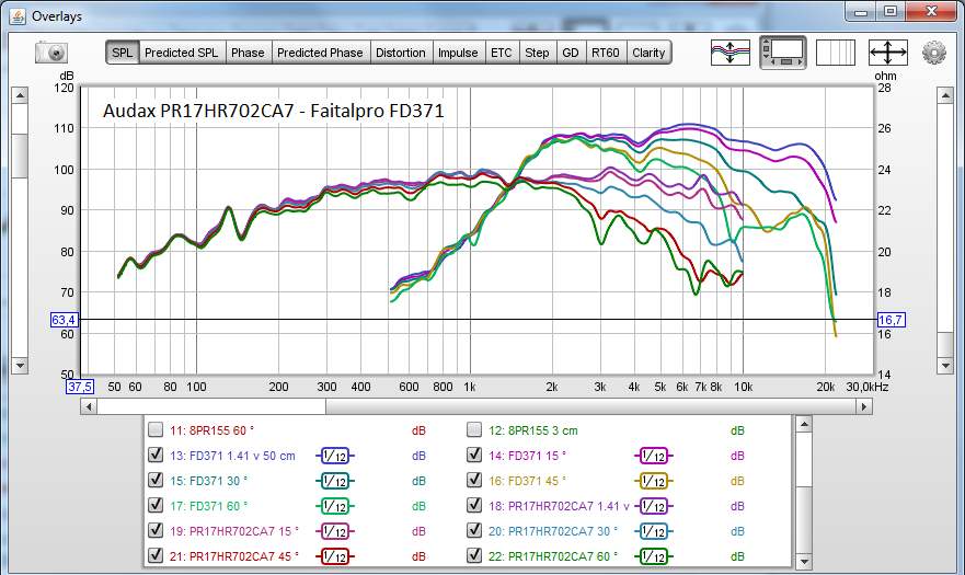

ci dessous, mesure de 0° a 60° d'un 17 audax et d'un tweeter a compression faital FD371 :
il n'y a pas de bonne plage de raccord

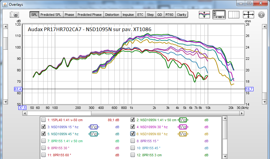

Toujours le 17 audax avec une compression 1 " sur pav CD XT1086 :
Pas mieux (ou alors en coupant avant 2 Khz avec un pav comme le MK1010 ?)

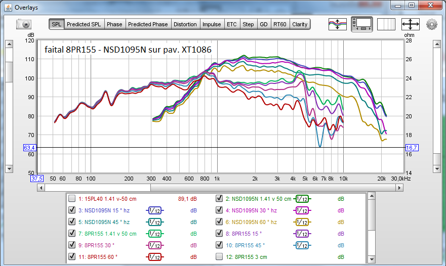

cette fois ci la 1" sur le même pavillon avec un 20 cm :
Là ça colle, et plutôt bien, en coupant vers 1.5 khz.
C'est donc un 20 cm que je retiens comme compagnon peu encombrant d'une 1 ", pas un 17, j'y gagne également une coupure plus basse avec le 38. La progressivité dans la directivité ne sera pas aussi bonne qu'avec une 2" sur grand pavillon, et on utilise le HP dans un zone de fractionnement, mais on ne peut pas tout avoir.
