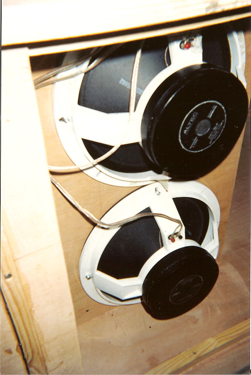

Bonjour, comptant que mon système te plaise, pour ton information, les haut parleurs que j'utilise sont des ALTEC 421 ré-aimantés (ferrite) et remembranés avec des membranes de 515 (8 et 16 ohm), après avoir essayé pas mal de HP ALTEC, en effet je connais la personne qui devait poséder le ou un des plus grand stock de HP ALTEC en france (Michel C. déja évoqué dans un autre sujet)- pour info il avait fourni des 2080 à J. HIRAGA- donc suite à différents essais, mon HP préféré est le 515B ou C mais chers et difficilles à trouver (eh oui je ne suis qu'un modeste salarié!! donc budget limité), tout cela pour te parler du 418 qui n'a pas très bonne réputation "sonore" en effet il semble très difficille de le faire fonctionner correctement, je pense que cela est du à son aimantation 13000 gauss idemle 515E qui est loin d'être le meilleur de la série! Cette valeur ne semble pas obtimum (il n'y a rien de scientifique la dedans!!), donc mais cela n'est que mon avis, tu risque d'être déçu du résultat...Les 421 remembranés donnent de très bons résultats (bas-médium et grave), mon ami aux pavillons de grave à monté les mêmes, ne connaissant pas tes moyens financiers, je m'orienterais plutôt vers des 515 pré-cités (quel son!!) ou des GPA 515G avec réserve, car je les ai écouté chez un autre ami (!!) dans des doubles ONKEN à pavillon, et je ne sais si c'est un manque d'optimisation (évents ???) mais pas de grave!!! c'est vraiment sec comme son...Pour conclure j'hésiterais à remembraner des 418, mais si tu possédes des 416 B sur lesquels on peut démonter les aimants sans décoller le spyder et monter les aimants de 418, tu pourrais déjà te faire une idée, car je pense qu'il vaut mieux rester proche des montages ALTEC d'origine, et jamais un 416 même A (12000 gauss) n'a été monté dans des 210/211.Pour finir le couple 211/421 donne à l'écoute une coupure très basse (+ basse que les ONKEN) et le rendement (à l'oreille) à 40Hz et le mariage avec les A7 se passe très bien pas de localisation du grave, enfin l'ensemble me semble cohérent à mes petites oreilles. Allez salut et bon courage pour la suite et que la force des 211 soit avec toi!!
