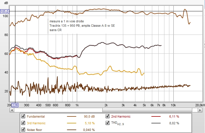

en bas la 2" montre ses limites plus tôt que le 17, ici, le pic atteint presque 8% a 230 Hz pour une utilisation pleine bande a 105 dB.
Pleine bande on est très bien, avec seulement 0.1% de H3 a 1 kHz, sur ce point la 2" est plus intéressante que le 17 cm mesuré dans Klang+ton (a un détail, les conditions des mesures ne sont pas les mêmes...). Sur la compression, la H2 domine, sur le 17 cm, c'est la H3 (mon choix est fait) :

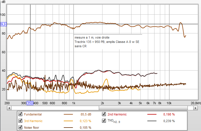

A niveau plus raisonnable et représentatif de notre besoin, la distorsion baisse sensiblement, 0.2 de THD a 350 Hz :
Cette limite en bas ne me pose pas de problème avec une coupure a 350 Hz en actif (FIR), pente de 24 dB/octave.

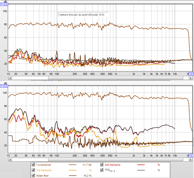

Mesurée au point d'écoute, a volume raisonnable la distorsion reste plus faible que le bruit de fond, a plus fort niveau (bien au delà de l'utilisation normale), on voit bien la distorsion émerger de ce bruit, et des bruit parasites apparaitre dans le grave :
