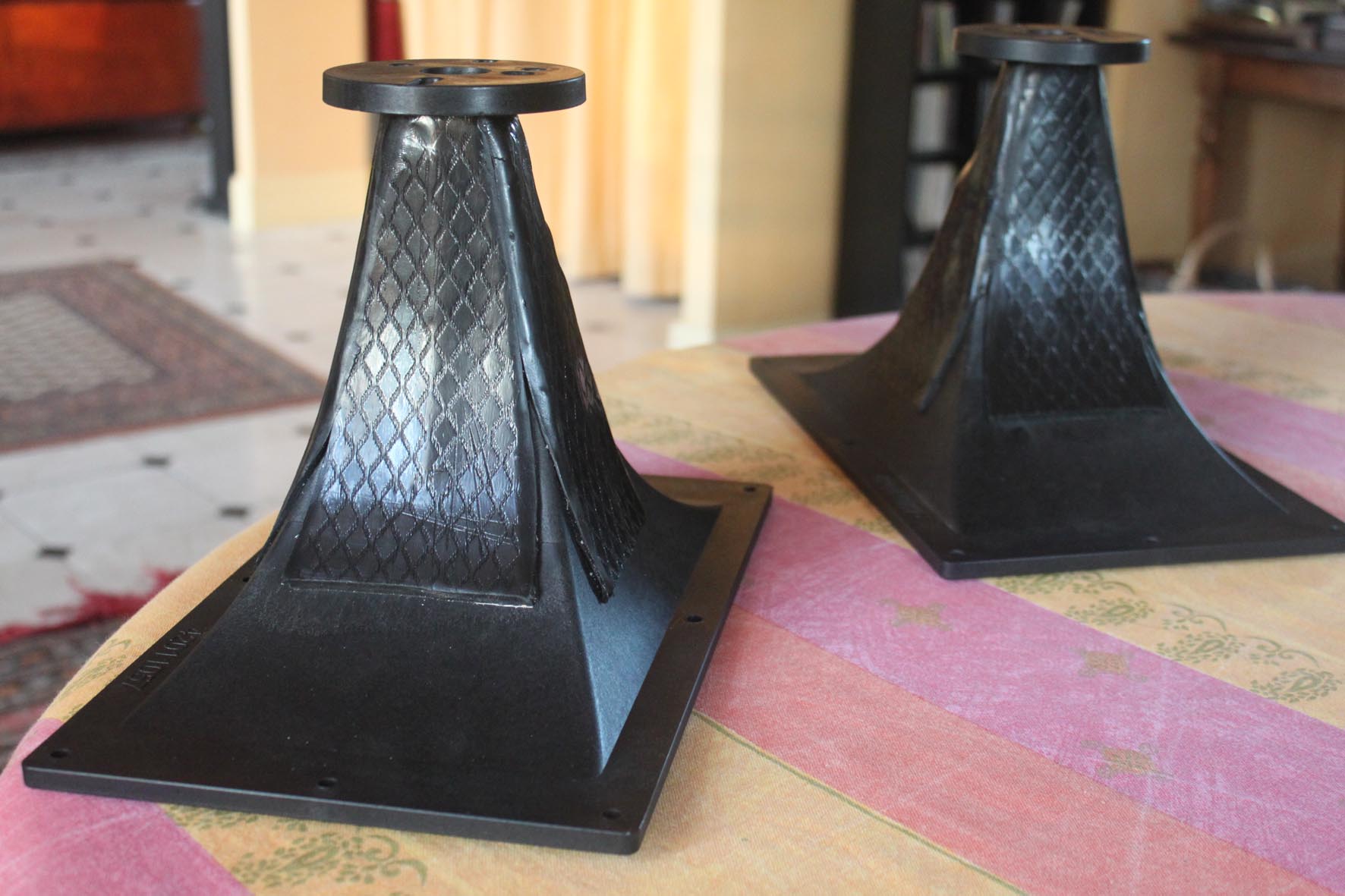

Les plaques de bitume chargé se trouvent dans toutes les grandes surfaces de bricolage. Pas très cher, de mémoire.
Je les avais personnellement utilisées pour amortir les parois d'un pavillon PH3220, voir ci-dessous :
Ce matériau se découpe au cutter. Il est autocollant, 4 ou 5 mm d'épaisseur. Il faut le maroufler avec vigueur, et il se conforme bien au support. Si on a des surfaces un peu compliquées, il suffit de le réchauffer un peu pour le ramollir. L'adhérence est excellente.
