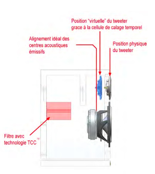

Ragnarsson a écrit :Le all-pass utilisé dans cette enceinte n'apporte pas un retard constant autour de la fréquence de raccord pour le tweeter donc soit il est inapproprié (vu le sérieux d'Atohm peu probable) soit il compense autre chose en complément du décalage physique des hp.
Francis Brooke avait contesté que son fonctionnement soit proche de celui attendu. Mais je n'ai pas retrouvé où il l'avait écrit.
Atohm le présente bien comme une ligne à retard pour calage temporel:
https://sites.google.com/site/francisaud...PASSE-TOUT
