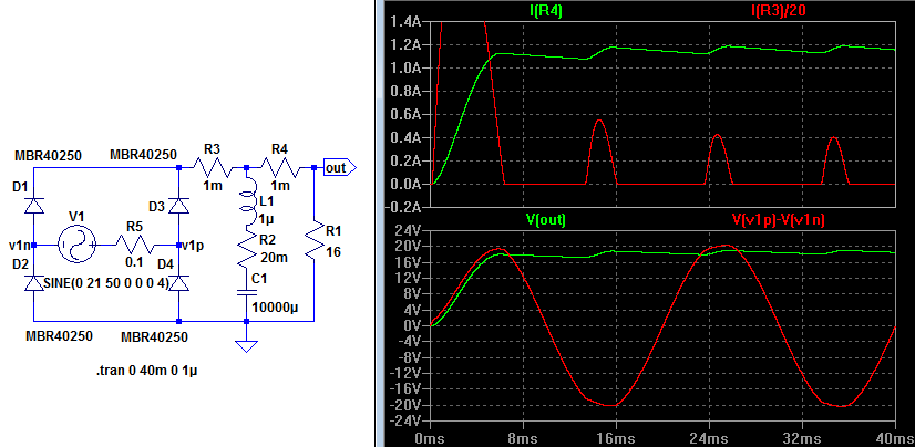

Bonjour Sébastien,
Certes les retours d'écoute sont élogieux, car d'un point de vue théorique, voire pratique en simulation, Jean-Marc Plantefève, fort respecté sur le forum pour ses compétences en électronique, a déjà émis certaines réserves à ce sujet...
Tu veux me faire virer du forum !? Hihi !
Toutefois, c'est peut-être l'occasion d'avoir une réponse à mon questionnement à propos de la figure 3 de ce document :
le trait épais rouge, serait donc la véritable allure du courant dans la charge avec un redressement conventionnel ? Y a-t-il souci de traduction ? Si non, comment degawatiser LT-Spice ? courant dans la charge : I(R4)
Jean-Marc, subjectivement objectif.
PS : Bruno, à quand David contre Goliath ? ... je veux dire un Cube aux côtés d'un Kaneda Degawatisé. re-Hihi !
