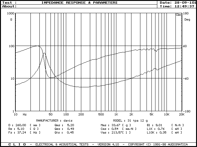

filtre Albedo 2 voies : MHP 31cm TPA12G/ESS AMT-V2
.pdf   filtre passif Albedo.PDF (Taille : 14,14 Ko / Téléchargements : 366)
.doc   filtre actif Albedo.doc (Taille : 19,5 Ko / Téléchargements : 317)
.pdf   MATLAB2.pdf (Taille : 28,41 Ko / Téléchargements : 327)
.pdf   erreur sur grave.pdf (Taille : 34,94 Ko / Téléchargements : 330)
.pdf   erreur sur tw.pdf (Taille : 38,05 Ko / Téléchargements : 354)
